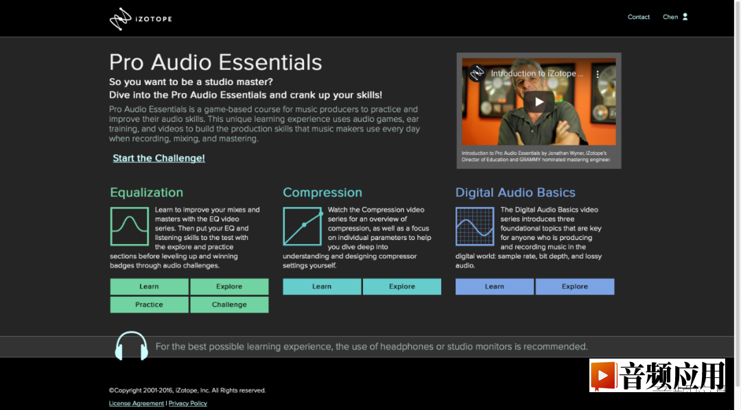

【Pro Audio Essnetials】
网站链接:https://pae.izotope.com
Pro Audio Essentials 是由知名的音频后制软件厂商iZotope所制作。
而网站内不仅仅有听力训练的项目,也附加了教学影片,及频率、音色的解析
虽然目前只开放了频率:EQ的练习。但之后若开放压缩(Compression),及数字音乐基础(Digital Audio Basic) 的选项,也会再更新分享给大家。
