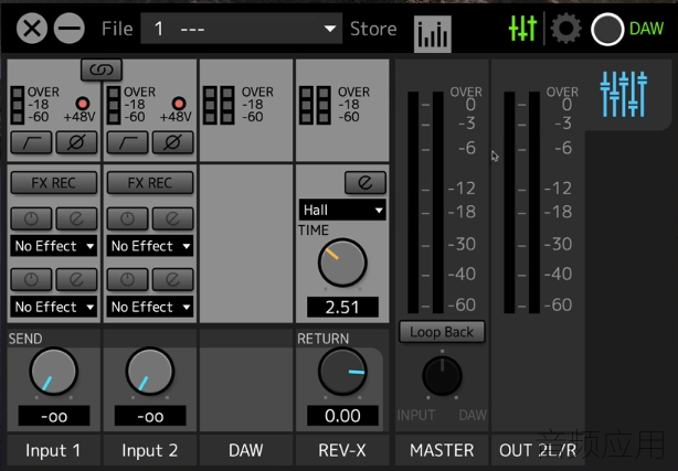

1、High Pass高通按钮
每个通道都带有一个高通按钮,点亮之后可以切掉输入信号的超低频,帮助去除电脑机箱等低频噪音。
2、插入式音频效果器

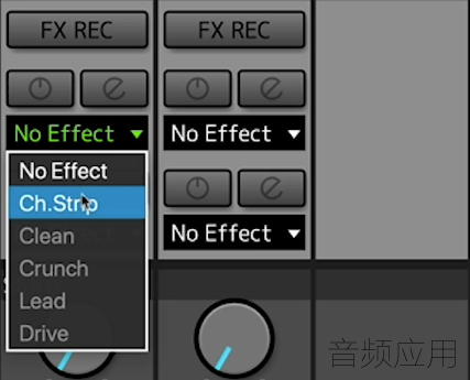

每个通道中间都有两个插入式音频效果器可以选择。

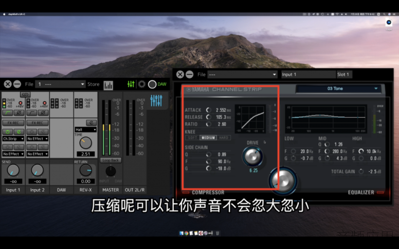

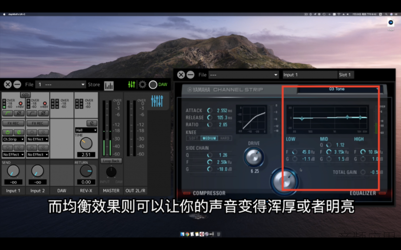

1)Ch.Strip通道条
包含了Comp压缩和EQ均衡效果。
压缩可以让你的声音不会忽大忽小,从而保持一个相对稳定的响度状态。
均衡可以让你的声音音色变得浑厚或明亮,可以让你在直播的时候给声音“美颜”。

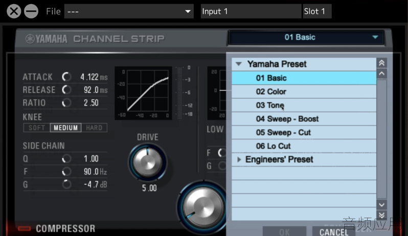

声卡还内置了许多效果组合预设,如果你不会用效果器,可以一个个试,看哪个预设最适合自己。

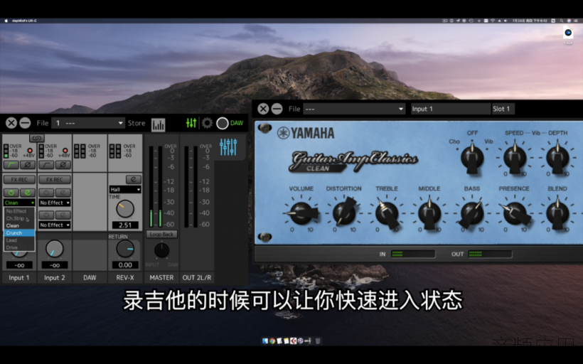

2)四款箱头模拟
下面四个都是箱头模拟效果器,包括有Clean、Crunch、Lead和Drive,录吉他的时候可以帮助你快速进入状态。

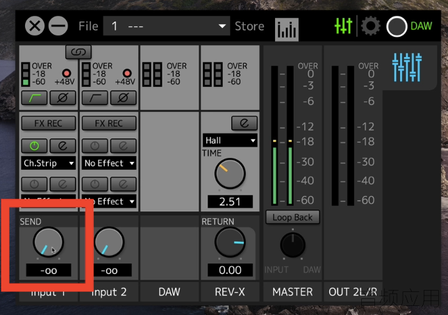

3、SEND发送旋钮
每个通道最下面的旋钮可以调节Reverb混响的Send发送量。
右边还有一条通道专门用来调节混响,你可以调制混响类型、Time混响时长和混响返回量。如果你直播唱歌,这个功能就非常实用了。

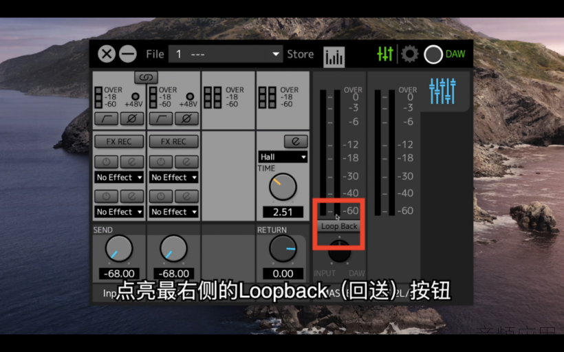

4、Loopback回送按钮
最右侧又个Loopback按钮,点亮之后就可以用声卡的平衡旋钮,来调节你说话和电脑中播放歌曲的声音比例了,非常方便。

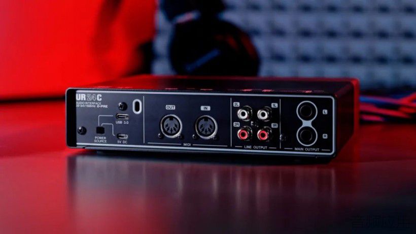

Steinberg UR24C是一个2进4出的USB 3.0高精度音频接口,有着32bit/192kHz的超高转换精度,一切都集成在了依然非常便携而坚固的金属外壳中。
UR24C还带有可切换的监听模式,使得其非常适合搭配DAW软件进行音乐录音,或是DJ现场演出。它除了支持macOS和Windows系统的电脑以外还可以直接连接iOS设备使用,给你方便的移动体验。
