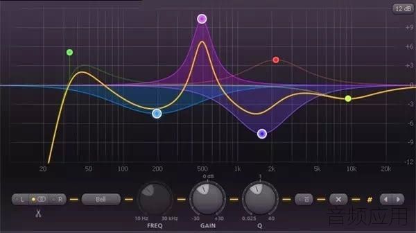

    均衡器大致分为三类:
    1、 图示均衡器
    2、 参量均衡器
    3、 房间均衡器
    图示均衡器:亦称图表均衡器,通过面板上推拉键的分布,可直观的反映出所调出的均衡补偿曲线,各个频率的提升和衰减情况一目了然,它采用恒定Q值技术,每个频点设有一个推拉电位器,无论提升或衰减某频率,滤波器的频带宽(Q值)始终不变。
    常用的专业图示均衡器则是将20Hz-20kHz的信号分成10段、15段、27段、31段来进行调节。这样人们根据不同的要求可以选择不同段数的频率均衡器。10段均衡器的频率点以倍频程间隔分布,15段均衡器是2/3倍频程均衡器,通常使用在要求不是很高的情况下,31段均衡器是1/3倍频程均衡器,使用在比较重要的需要精细调节、补偿的场合。图示均衡器结构简单,直观明了,应用非常广泛。
    参量均衡器:亦称参数均衡器,对均衡调节的各种参数都可细致调节的均衡器,调节的参数内容包括频段、频点、增益和Q值等,可以美化、修饰声音,使声音(或音乐)风格更加鲜明突出,丰富多彩达到所需要的艺术效果。
    房间均衡器:用于调整房间内的频率响应特性曲线的均衡器,由于装饰材料对不同频率的吸收(或反射)量不同以及简正共振(驻波)的影响造成声染色,所以必须用房间均衡器对由于建声方面的频率缺陷加以客观地补偿调节。频段分得越细,调节的峰越尖锐,即Q值越高,调节时补偿得越细致,频段分的越粗则调节的峰就比较宽,当声场传输频率特性曲线比较复杂时较难补偿。
