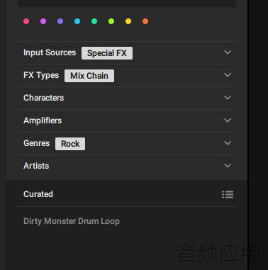

预制可以使用颜色标记和按类型分类,可以实现快速查找常用音色的功能。

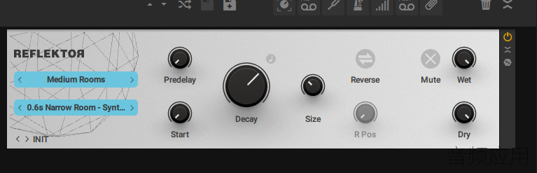

小编认为值得特意把这个问题单独提出来说,现在的用户基本都有自己喜欢的IR文件,即使GUITAR RIG 6提供了新箱体模块,也还是远远不够的。那么GUITAR RIG 6对自定义的IR文件加载效果如何呢?令小编大吃一惊的是,这么多年过去了,GUITAR RIG 6的自定义IR加载功能居然还是那么薄弱。和5一样居然还是只能使用卷积混响REFLEKTOR模块来加载IR,没有什么更新:
当然,理论上说卷积就是卷积,卷积混响和箱体卷积声音是一样的,区别只是加载的IR文件是混响还是箱体。但目前大部分吉他效果器,无论是软件还是硬件,基本都有特定的箱体IR加载器,除了专门加载箱体IR以外,还提供给了用户各种和箱体IR有关的功能,比如多个IR混合,调节多个IR的延迟,低切,模拟麦克风摆位,将IR转化成最小相位IR等等辅助功能。因此小编认为把卷积IR单独提出来做成一个模块是很重要的,GUITAR RIG 6现在这样拿卷积混响当箱体卷积的办法实在显得有点“凑活”。如果用户有对箱体的精细调节需求,恐怕只能借助第三方的箱体IR加载器了。
我们也测试了使用第三方IR文件,不得不说REFLEKTOR选择卷积文件的窗口还挺方便的,诸如选目录,前后切换功能都有,用户只需要选择自定义的目录就可以在窗口中看到该目录下所有的自定义IR文件名。
实际使用时的效果如下:
我们使用了OwnHammer自家的IR文件进行了测试

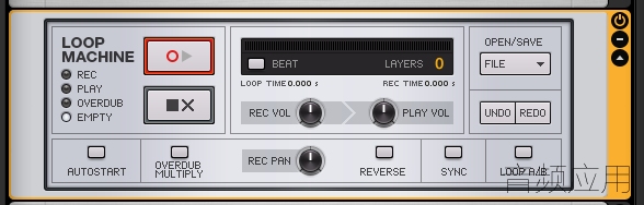

除此之外,Guitar Rig 6将MASTER FX模块合并到了上方功能区。不再作为单独的模块了。同时,LOOP MACHINE模块惨遭取消…
已在天国的LOOP MACHINE
