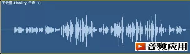

电平数值。可以通过电平表插件进行测量,我们来看两端波形。
这是一个电平比较正常的人声,主歌部分RMS -24dB左右,副歌部分RMS -18到 -12dB之间。
这是一条整体电平偏小的人声,PEAK -22dB、RMS -24 to -30dB,还有12-16dB的提升空间。一般我会建议打回去重录。
