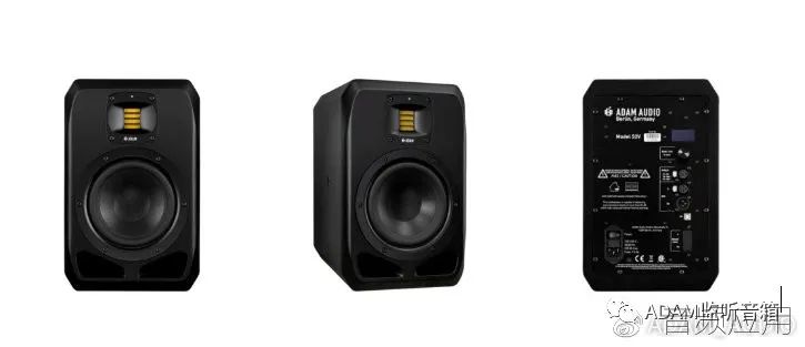

S2V: 中小型控制室二分频近场监听
7寸低音单元
额定功率:350瓦
频率响应: 35 Hz - 50 kHz
每对音箱在1米处测得的最高声压级: ≥120 dB
高*宽*长:34.6厘米*22.2厘米*33.8厘米
重量:11公斤

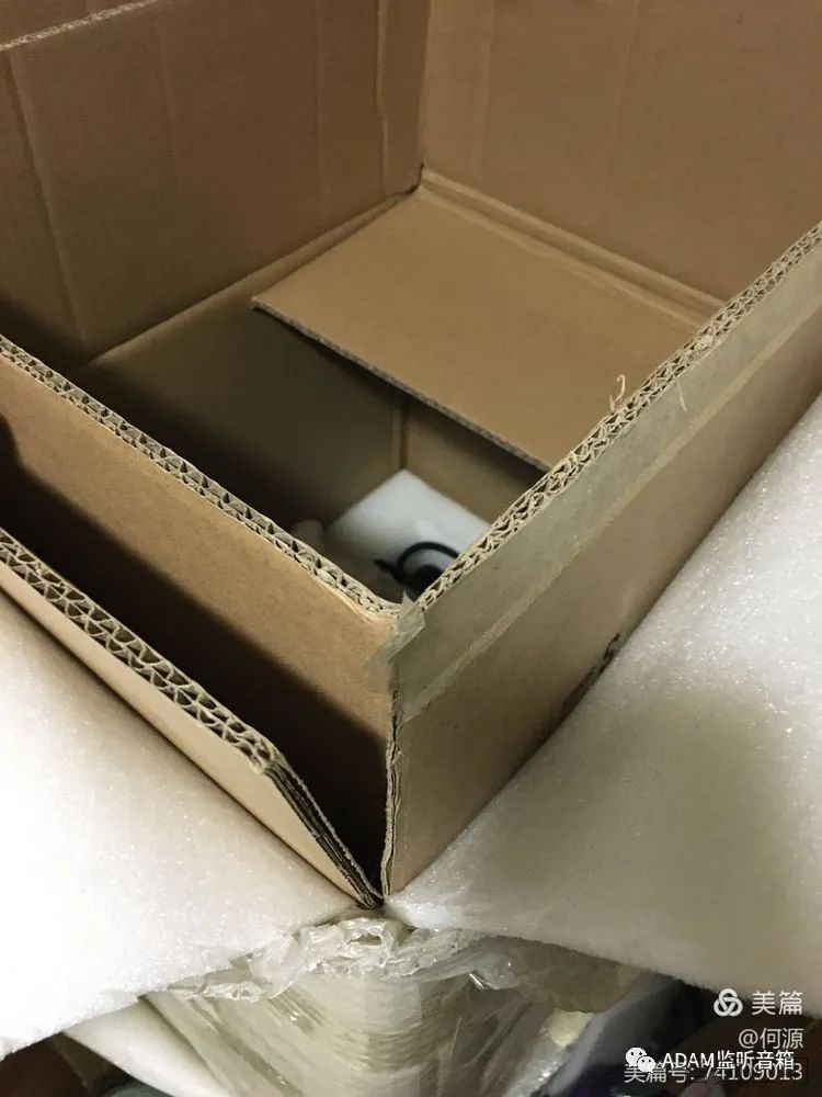

好大的两个包装箱到达工作室,外层软保护、外牛皮纸箱、内牛皮纸箱,很好的保护了里面的箱体,感谢代理包装的用心!附件是一对电源线、说明书。开箱上架第一感觉是外观的变化,箱体比我想象的要小一些,低音单元的变化尤其醒目,盆体变成内凹了,总体感觉比原来要漂亮一些了,后面板科技性也比原来强了,比老S2X增加了aes数字接口和显示屏...

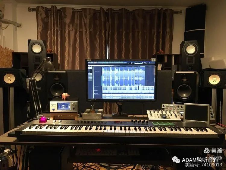

迫不及待地放到了金属脚架的悬浮支架上,两个音箱和听音位置成等边三角形,大约各边为1.5米,高音头对耳。我没有用原厂线,而是把原监听的电源线和音频线接上了。需要严重说明的是开声有惊喜!并没有让我失望,气动单元的高解析力依然保持,吉他那种拨弦乐器的震动和那种电子管话筒录出的质感人声在气动高音的播放下依然动听迷人,每根弦的震动仿佛就在眼前,不过这不是最主要的,重要的改善是低频下潜和声场的宽度似乎增加了,我一直不满意于原来的S3XV的下潜,可能是由于低音单元过快的速度,造成了类似于中国大鼓那种敲击震动的弹性降低,一鼓槌下去声音好像打在一块厚布上面,在“鼓诗”那首曲子里面尤为明显。但是S2V似乎解决了这个问题,低频表现足够了,大鼓表面那种真正的弹性出来了,声场也似乎开阔了,这个可能就是新的低音单元和新设计的前置导向孔带来的极大作用吧。

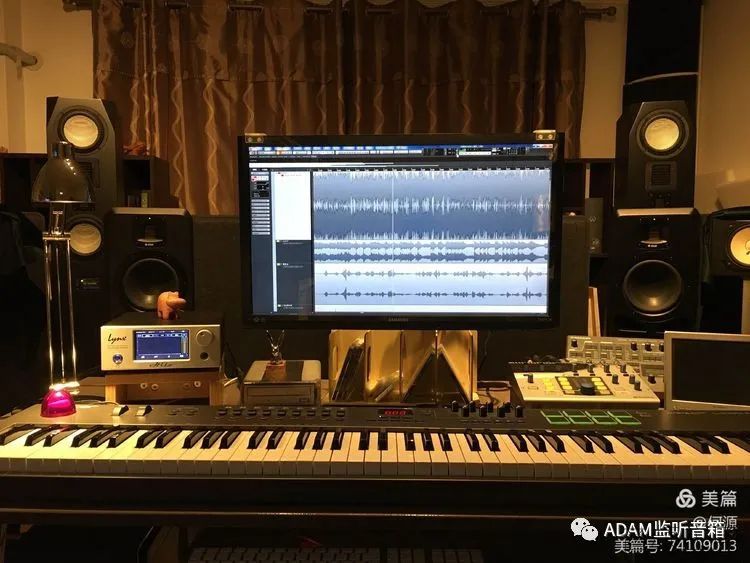

作曲、编曲、混音工作时显示器位置对于声音影响一般是不可避免的,尤其是对于近场音箱,近场的摆放一般离听音者很近,一般制作人的显示器在中央,这个大平面形成了一个躲不过去的声学调整,显示器个头越大,离听者越近那么给近场监听者压缩的监听空间就越小。我试了下三个不同的显示器位置对声音的影响,第三张图是在工作中不太可能的完全把显示器背过去的效果,这样暂时把显示器带来的声音影响降到很低的范围。在这次实验中发现,工作时显示器的位置于音箱声音表现影响确实很大,把显示器尽量推后时高频并不那么“冲”了,可是工作时显示器是必不可少的,而有些时候室内声学的影响也是我们无法避免的,那么这个音箱本身的eq调节就尤为重要了。我发现之前的那些调节仅适合于显示器在正常位置时的声音状态!
