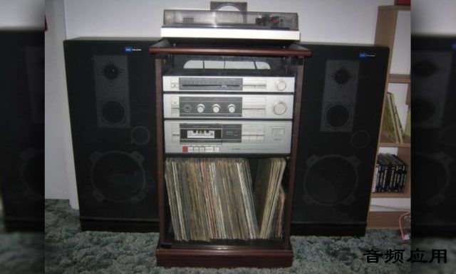

多年来,立体声系统是靠由元器件建立起来的大型设备来搭建的,这就要求DJ们有一定的知识来连接和运行家中的Hi-fi系统,这时就需要将不同的设备连接起来接通信号进行通信。这些设备有独立的放大器、打碟机、CD播放器、盒式录音机等——每一个设备都需要相互被连接起来,才能从音响中听到声音。
连接hi-fi系统是上一个时代的技巧
20多年前,我们收听音乐的方式发生了巨大改变。家庭的立体声播放器不再是音源。电脑和手机变成了人们消费音乐的载体,整个行业的技术创新也为之改变。多数家用音频设备仅需要一个1/8”线材, USB线,手机或蓝牙连接。

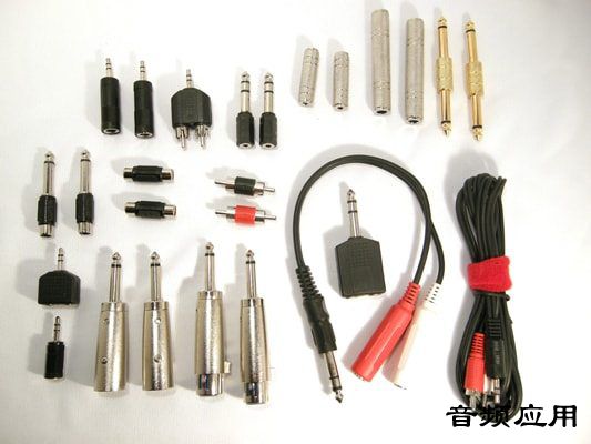

很多时候,我们都需要不同的头子来兼容不同的连接(比如,我现在要连接一个只有1/4”TRS输出口的DDJ-SR和只有XLR输入接口的一对扬声器。)最容易的解决方法就是为了对方选择适配的头子或线材。
想要改变线材的种类?可以看到有许多不同的选择可以满足任何一种选择。
如果您能想到连接头的组合,那么就存在适配器或线材。因为现在的适配器已经多种多样,而且还很方便,我就可以有自己需要的任何线材(就XLR来说,它们其实已经是适配器了——现在的XLR线,只是多了一根线而已)。
如果某些连接器的厂家没有将信号损失或减少噪音做得很好,适配器可能就很重要。加上这些,会给DJ设备的稳定使用提供保障,可靠的适配器可以提高接插的压力——从而避免设备损坏的可能性。
