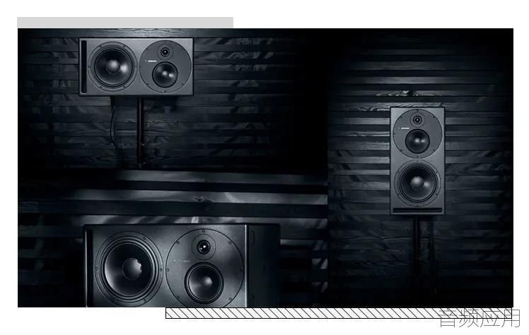

与传奇的Esotar 2高音单元(应用于AIR系列高端型号)一样,Core全系应用的Esotar Pro高音单元也采用28毫米带精密涂层的织物软球顶振膜,并且涂层的厚度和位置经过谨慎测量,通过丹拿朱庇特实验室的不断模拟、研究和精进,轻松将高频响应的范围延伸至31,000 Hz以上,且不会产生失真和不必要的谐振,也不会导致瞬态响应的波动或压缩。
精密涂层技术奠定了坚实的技术基础,而更大的突破在于,Esotar Pro采用了独具创新的Hexis内置球顶,位于发声单元的后方,尺寸虽小,却能够最大程度上消除振膜背面的有害谐振,使高频响应更加平滑,从而呈现更多音乐细节,并消除聆听者的疲劳感,在工作环境里呆上一整天。
现场有一位老师想要探究Core系列监听,尤其三分频设计在频段衔接上的奥秘。他用手对三个型号的高音单元分别进行遮挡,感知分频点附近的频段重合度。而要做到无缝衔接,需要借助先进的材料和数百小时的反复测试,制造数不胜数的开发原型,让高音单元可以播放更低频率的声音信号,而低音或中音单元可以播放更高频率的声音信号,才能更容易控制分频点。
这就使得丹拿在设计Core系列扬声器时,不能采用“一刀切”的方法,突破只使用铝制音圈的设计传统(声音决定一切)。与老师们熟悉的AIR 20比较,Core低音一体成型的防尘罩显得尺寸要小,这是因为设计单元时我们采用了相对较薄的振膜与铜质音圈的组合,来展现恢弘广阔的声音效果,以便能够轻松制作出令人惊叹的音频作品。
铜质音圈更重,振动质量更大,配合较薄的振膜能够具有较低的谐振频率和较大的振动质量,获得强劲有力的低音效果,兼顾控制力与下潜度。而铝制音圈更轻,控制力更好,配合较厚的振膜使Core的中音单元有着细腻精准的表现——毕竟,我们的听觉对中音最敏感,而且中音含有的声音细节也最多。Core 59的中音频段为385 Hz – 5k Hz,Core 47的中音频段为475 Hz – 5.25k Hz,与传统设计相比,Core三分频监听具有更宽广的临界人声,确保在混音过程中更自信地处理声音平衡和对白细节。
不论音圈采用什么材料,Core系列监听所有的中音/低音单元依然使用丹拿自主研发的MSP(硅酸镁聚合物)音盆。在过去四十年中,MSP振膜也在不断地改进和完善,使其兼具理想的轻质、刚性和阻尼特性,实现最真实的声音回放效果。到目前为止,丹拿还没有发现能够超越MSP的材料。
