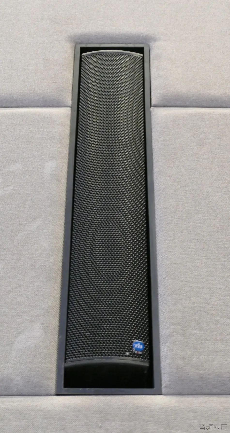

在Q-Sys Core 110f处理器的软件设置中,已经针对可分割空间创建了横屏或竖屏模式下的房间组合方案的DSP预置。此外,8个Renkus-Heinz双IC Live Gen5可导向柱状扬声器已被调整供补偿分区的使用,并存储在Q-Sys软件的预设中。为了将低频扩展降低到32Hz(±3dB),四个落地式Renkus-Heinz 215S超低频扬声器可将其接入五个定制面板中的一个,其中还包括DVI、AV、HDMI、VGA、Dante接口和1-4个麦克风输入以及监听输出。
大宴会厅的嵌入式Renkus-Heinz IC Live Gen5音柱扬声器
