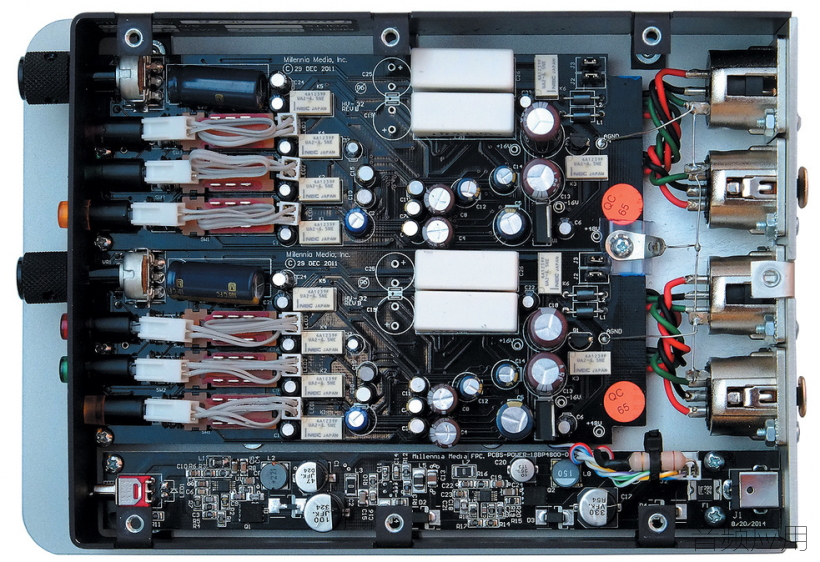

HV-32P的内部布置了两个紧密的HV-32电路板,以及底部边缘的电源板。
' P+ q4 K' S5 k: c 5457_1600874229_thumb.png & A. w1 V0 J3 B, C8 W- [( Q
