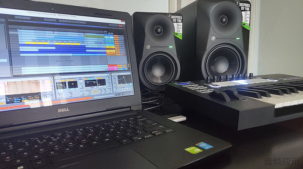

新一代MR系列最引人注目的是其箱体轮廓(如上图所示),相比以前中规中矩的造型更具风格化。从图中可以看到,音箱前面板被塑造成拼图式的对称几何体。此外,该系列音箱的另一个亮点是融合了RunningMan的对数波导理念,它旨在匹配高音扬声器与低音扬声器的扩散波,从而提供最佳听音点,保持一致的聆听效果。

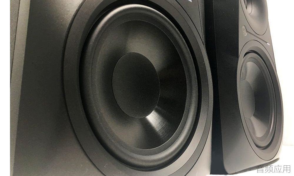

中低频扬声器采用带有凹陷式防尘盖的聚丙烯纤维材料锥体构成,这类材料具有很强的内阻尼,而且不易受环境湿度的影响,材料本身及其加工误差可以很容易地实现严格控制。如果设计得当,采用聚丙烯材料的扬声器无须作任何均衡,可以获得平坦的响应,声电转换效率也较高。

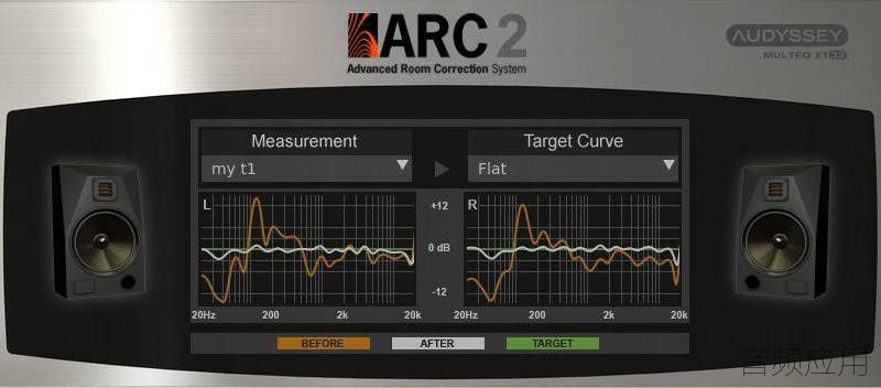

鉴于房间构造,我使用了HIGH FREQ FILTER,将高频增益了2dB。我的房间高度为3米,比起常见的2.8米,属于空间比较宽裕的,但还是感到压抑,声学条件非常不理想。以前评测,用ARC系统测量过房间声学特性,如下图所示。
因此,经过上述声学矫正后,情况得到了好转,音箱变化也是很明显的,基本符合近场监听的需求。
