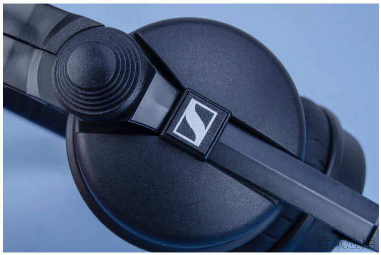

' Q7 C* B) }/ g在一些采访中可以见到这样的场景,摄像师在拍摄时往往只佩戴单边的耳机,监听音频的录制同时还要照顾周围的环境,这时候头戴式耳机往往会像麻花一样被拧开,而使用HD25进行监听则不用担心这类的情况发生,这款耳机左侧的单元支架旋转角度为180度(前后90度),单耳监听非常方便。- \8 B$ h5 q% T$ m# `9 G7 }
: x  z' n  }0 a 1330_1599730788_thumb.png

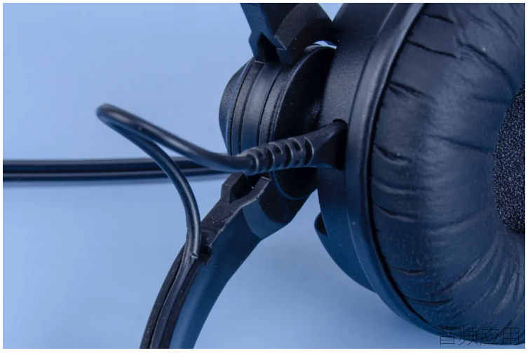

6 n3 y$ }  r$ pHD25的音频线使用了单边进线的方式,主线进入右单元后分出两个分线,长线进入头梁绕至左侧单元,达到单边进线双边连接的效果。但需要注意但是,若是想更换线材需要采用同样的分线设计,而且线径不能超过头梁线槽的宽度。9 R3 Q7 P1 L# G6 D' Z
3 h$ U- O" h+ ]+ c; R# N
+ Y8 _. T0 L" e+ G2 C3 b左侧单元进线
" u0 L) g; x* k8 s5 v" n- _
; H  r. }5 c) y  E右侧单元进线
5 z8 b( q, Q) y8 K, g
. a: x# c# f( @) x  y 6556_1599730831_thumb.png 5 x/ [, d/ S2 ]" B, u8 y

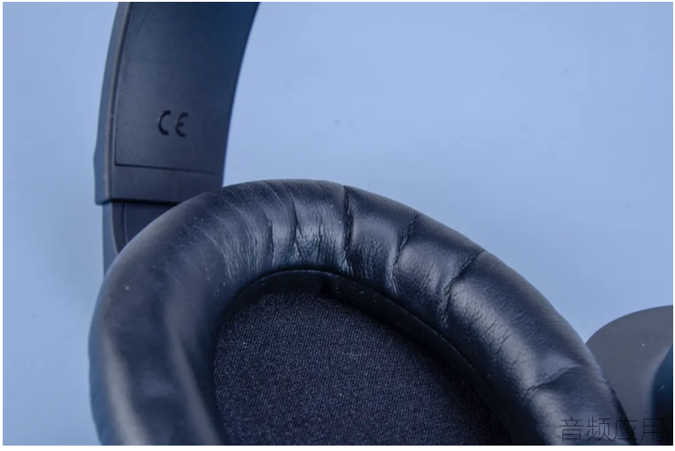

耳机海绵罩柔软,可以将耳朵完全覆盖,密封性较好0 c6 c8 g' N/ U* |) T

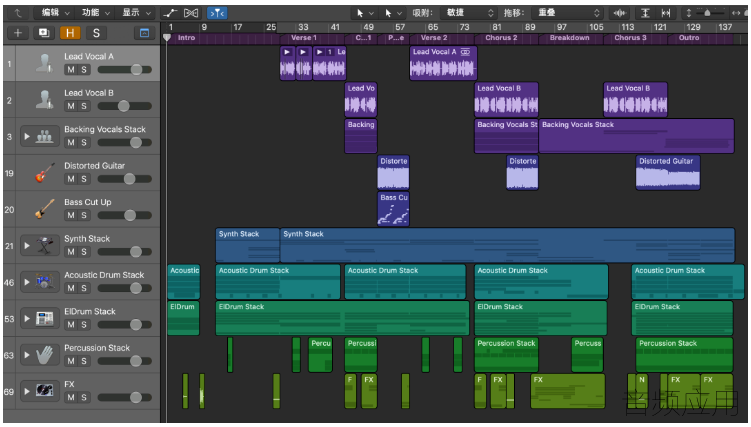

我们使用Logic Pro X的标准演示工程来作为耳机试听播放源,这一工程具有十条音频轨道,多种乐器及人声,可通过单独播放其中的轨道来熟悉音频,再打开所有轨道,用耳机试听这段工程里乐器人声的分离程度。1 T/ Q3 h  T& E9 a! r9 P9 S
0 {& c2 N$ o! _1 k2 p  P: b8 E
' X( h: j& T' Z- w' N
6 ?$ L* q; G& _" f2 j工程所有音频轨道
3 V1 J" m( r9 j6 S( y- p1 }1 ]; ^4 C! r4 S8 y4 D, T( z/ M
  t5 B8 i2 x& a( u  E, |3 x1 i, Y- q- Q
( o1 Q2 M; [. B1 F% n单独播放其中某一轨道" h# \% k. V8 g. W
0 U; {5 @( |, g2 C8 c- S: `在播放这段测试音频后可以感受到听觉反馈基本与频响曲线所看到的一致,无论是HD 25 还是HD300 PRO,对于乐器声音的还原非常到位,节奏点清晰;添加效果器后声音效果可以清晰的分辨,无论是视频拍摄的监听还是后期制作完全游刃有余。
