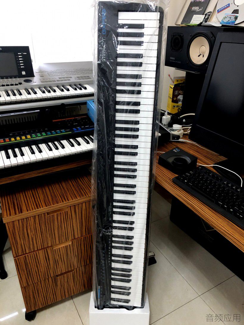

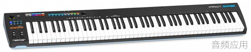

开箱看下,这款键盘看上去很长,88键的气场绝对不是61键能相比的,摆在工作室里做主键盘还是很场面的。而且不同于以前的Keystation的银色主打,GXP88的颜色是黑色的,看上去要更加专业,也更加沉稳。

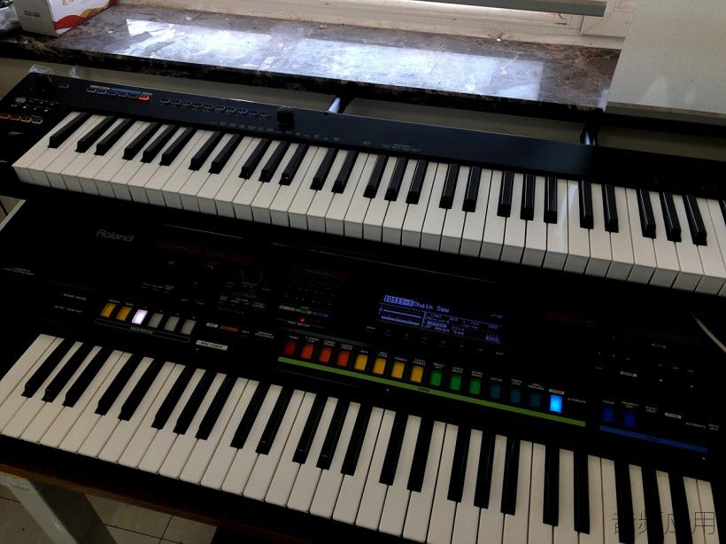

由于工作室里没有地方摆放了,我将这台GXP88摆在了双层架子上,下边是我自己常用的主键盘,大家认得是什么琴吗。
其实这台朱比特也是很经典的半配重键盘,不过它的价位比GXP88要高太多了,而且它是合成器,所以两者不能做对比。但GXP88的手感其实也已经比以前的同级别键盘有了很大提升,而且功能上也很全面。对于两千多元的售价来说,它的性价比还是比较好的。

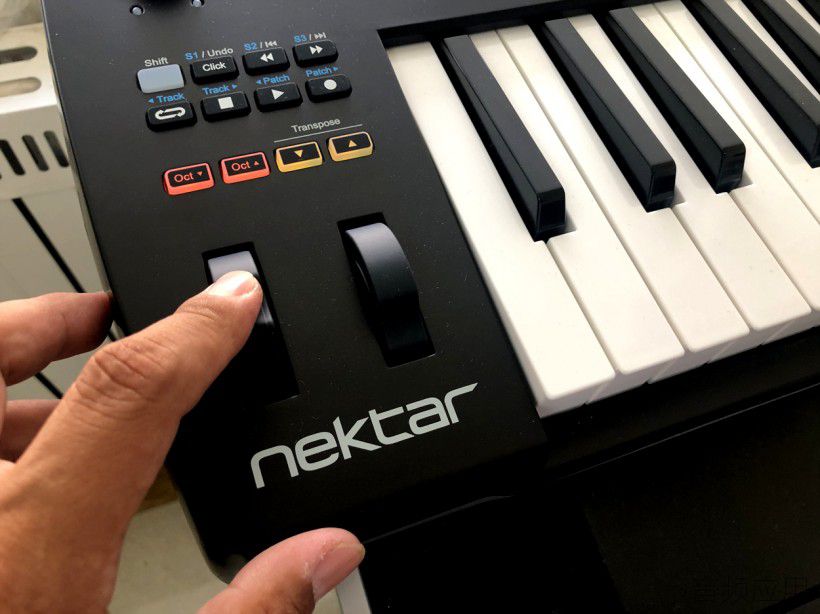

这台琴上除了传统的弯音轮、调制轮两个轮子之外,还有不少功能按键。而且这些按键都是会发光的,手感也是软的,很有质感。值得一提的是,两个轮子的手感也很棒,转动起来有一定阻尼感,不像有些琴的滑轮感觉特别松旷缺乏质感。这台琴无论是按键还是滑轮,以及音量旋钮、选择转盘,触感都是很舒适的。好评必须。
在轮子的上方,是最常用的一些功能按键。比如走带控制和移调、移八度。都是物理按键,而且手感很好,会发光。这一点也是超赞的,因为这几个功能键是最常用的。

和很多简洁风格的MIDI键盘一样,这款琴有一些功能按键都被设计在了琴键上,也就是说用琴键来充当一些功能按键,这样面板上就可以尽量简洁,不占空间。而GXP88的移调、移八度按钮都是直接做了物理按键,在琴的左边,弯音轮上方。简洁方便,非常值得称赞。关于移调按键的使用方法,之前的评测文章中已经写得非常详细了。

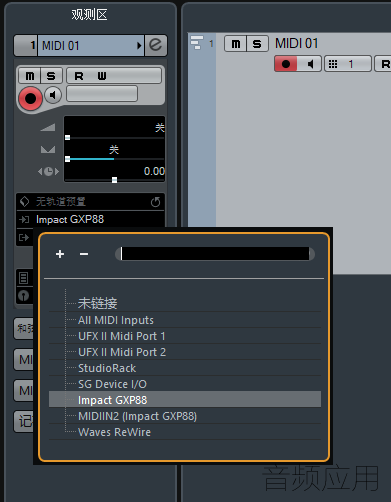

GXP88背后的接口也很简单,一个延音踏板,一个表情踏板,一个标准的MIDI圆口输出。USB口可以直接给琴供电,不需要外接电源就能工作。但琴上还是设置了一个9V的外接电源,以备单独连接硬件音源,或两台琴用MIDI串联使用。这款琴官方称是支持移动iOS设备的,但我手头上没有这种专用转接线,所以很遗憾我没有测试移动设备上的使用。咨询了总代,答复是用上一个带供电的USB Hub再加苹果转换器即可在iOS设备上使用了。实测在Mac和Win10上都是无需安装驱动,插上就能认。非常方便。Win7上没有试,估计现在也没人用Win7了,所以意义也不大了。
另外需要说的一点就是,虽然琴本身是无需驱动的,但琴上的那些按键比如走带之类的,需要加装Nektar专有的工作站整合程序。根据自己使用的工作站软件在官网上下载相应的整合程序即可。这个在之前的评测中已经有详细讲解了。
虽然键盘手感无法文字表达,但我还是可以用老办法来对比一下琴键的尺寸。这个土办法看上去比较Low但还是很直观的。这是GXP88的键盘长度。已标记。
把纸条放到我的Jupite上对比一下,发现琴键长度一模一样。
但是放到FA08的键盘上一比,就发现它还是比真正的88键的键盘短不少的。我曾经对比过FA08和真钢琴的键盘,是完全一样的。所以也就是说GXP88虽然是88键,但它的琴键大小比例依然是按照61键的标准来做的。这并非是缺点,因为毕竟它是定位于半配重,正因如此,它弹奏起来才更轻巧更灵活,适合编曲用。如果琴键太大,反而比较笨重。

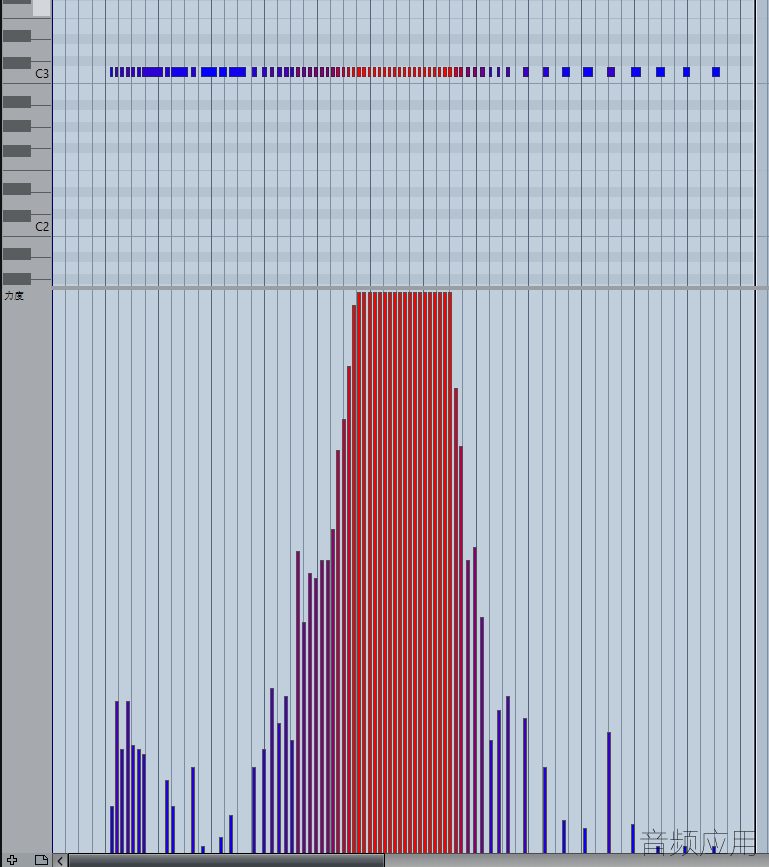

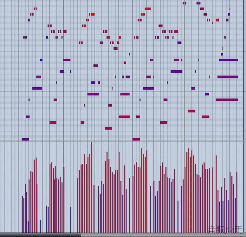

在Cubase里的力度表现如下图。随便弹了一下。其实之前的评测中也有很详细的图大家都可以参考。值得一提的是这台琴是支持触后的,我记忆中当年的keystation 88es是没触后的,而这款有。力度上弹到最强力度和中等力度是没问题的,但对于特别轻、弱的弹奏,力度响应就没那么灵敏。不过这款这键盘支持力度曲线调节,可以通过更换力度曲线来应对不同的乐曲。
