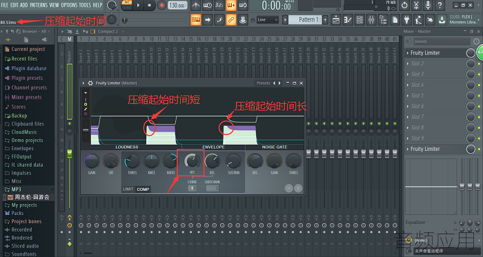

" e% e- H; N' wATT:为压缩起始时间,这个时间是当声音分贝超过压缩阈值时,压缩器会在这段时间之内按指定比例把声音压缩至目标分贝,过程为渐变,范围是0ms-1000毫秒,效果如图:
) q, ^/ @& i3 @3 F$ o! z* N+ a 1(11).png $ T/ y" `$ f" r' k) {0 x
图1:压缩起始时间9 H- w' S& V7 y# R9 F$ z. R/ o
建议:当压缩打击乐时,压缩起始时间偏小为好;当压缩人声时,偏大为好。原因是打击乐音符时间比较短,如果压缩起始时间过长则来不及压缩,而人声则不存在这类问题。) P& z* j9 U& c

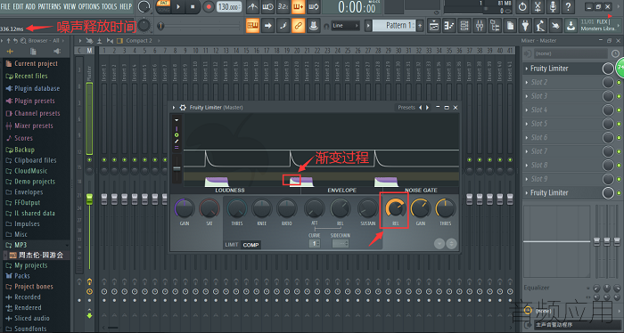

# u7 e! l& [$ U# B/ }" o. [& ^REL:为噪声释放时间,指完全删除噪声所需时间,与上一个REL原理相似,过程也是渐变,范围是0-2000毫秒,效果如图:
9 [0 n# s7 G+ ] 7(7).png 8 A9 b5 _9 s' a( D( g9 O3 Z
图7:噪声释放时间7 h, l0 t5 l* c- W1 _  w
