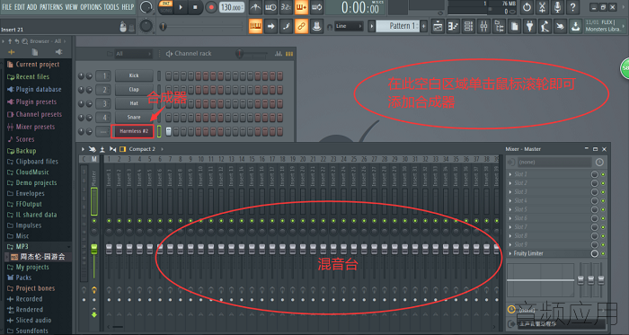

首先来到FL Studio20初始界面,将合成器拖入通道机架并点亮一个音符备用,之后按快捷键F9来到混音台,如图:
* A. m  u. Y$ s4 F8 I$ R9 B( C) Y& _! a/ [( r
1(10).png 8 q/ f" O, x) D. O$ b
图1:FL Studio20混音台
3 o( Q; Z+ i3 C: w' _+ x. o点击插槽Slot1添加Fruity Limiter,如图:
& S- y. X% |3 q: ^$ L$ V

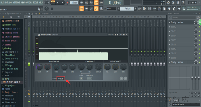

( i4 o) ^5 |7 k: Q, r在Limiter界面中选择“COMP”,即压缩器,如图:1 h) h9 v/ n- _9 ?( O0 D# M
- t" d( o  l: r% q. Z9 P
3(9).png 4 y# D9 Y3 ~: _0 q, `
图3:Limiter压缩器界面
2 y, j/ |3 d5 F6 k0 W1 z可以看到界面中有三大块,分别是响度“LOUDNESS”、包络“ENVELOPE”以及噪声门限“NOISE GATE”,共十一个旋钮,它们都有什么妙用呢?我们分两篇来讲解。. B) v$ T7 W5 y1 y

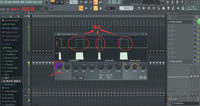

! ]) V- S& _9 K# mGAIN:增益,准确说是后置增益,在音量被压缩后可以用它来补偿,可使音量更为响亮和更具冲击力,最大值为18.1分贝,如图:
3 H: `9 _  w! [: L* c$ C. w5 H) G3 B. [6 e' A( ~  G) S, g
) l4 b0 \$ `$ X$ D* U图4:后置增益

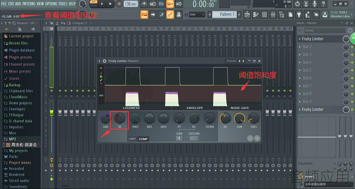

2 O9 q) }4 c) @9 m& j* R9 OSAT:阈值饱和度,它可以制造失真音效,歌手李健就曾在自身音乐作品《向往》中使用了失真电吉他。而在音乐编曲软件FL Studio20中,当我们需要失真音效时,可将它向左旋转,当低过声音分贝数后,会出现失真音效。效果如图:# G* z! I+ _3 o
: A- I/ r6 n, X" b$ a 5(7).png 7 i: h3 E8 C  |  K' b" C& C( W
图5:阈值饱和度6 K  z, d2 I& F: |
