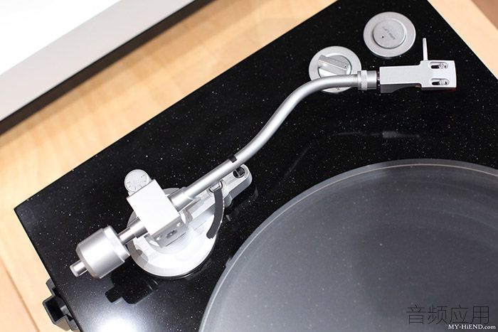

  日制专业唱臂品牌
  TN-5BB采用日本品牌SAEC与TEAC合作开发的刀锋式唱臂,SAEC拥有40年唱臂设计经验。此唱臂实现高敏感度和可靠的唱片纪录槽跟踪能力。对於侧向可移动部份,将具滚珠轴承的单点传统结构替换为两个点,并使用日本制造的高精度滚珠轴承结构。从TN-550延续下来的抗滑调整机构非常容易使用,且TN-5BB也具有调整唱臂高度(VTA)设计,容许范围为6mm,在使用不同唱头时可以一并调整。
  抗滑调整机构,数值与唱头针压相同,调整完针压後再调整抗滑。
  SAEC与TEAC共同开发的刀锋型唱臂。

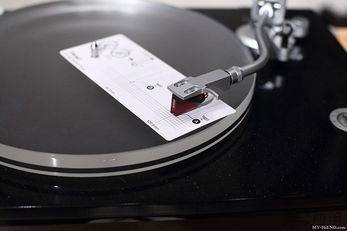

  TN-5BB搭配的XLR类比输出是这次一大亮点,出厂搭配的是Ortofon 2M RED MM唱头,但用家也可以安心使用MC唱头於TN-5BB上,使用MC唱头时透过XLR输出给唱头放大器是最好的方式。为此代理商特地买了一个MC唱头给我们测试,因此我们有标配中的MM唱头以及一个全新的MC唱头可以聆听。透过旋转就能快速锁上的唱头盖让更换相当方便,不过在设定上仍然要重新调整,这是玩黑胶唱盘不得不然的程序。
  原厂附的唱头都已经锁在唱头盖上了,而且通常也设定完成,开箱後只需要测试一下是否准确即可,通常都不太需要调整。
  针压调整一下,Ortofon 2M RED MM的标准为1.8公克,先设定个接近数值然後实际聆听後再作调整是比较理想的方式。
  更换MC唱头後再重新调整一次。

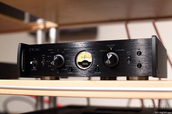

  完成唱盘基本调整後,必须透过实际聆听再进行微调,因此接着就开箱搭配的唱头放大器TEAC PE-505。PE-505在设计上与TN-5BB有着密切的搭配,主要在TN-5BB具备XLR平衡输出,PE-505则具有XLR平衡输入且可以对应MC唱头,如果以这两件器材搭配使用,所有功能基本上都不会浪费。
  在PE-505的後面板上能看到1组XLR与1组RCA输入、1组XLR与1组RCA输出,一般来说唱头放大器比较单纯,有2组以上的输入和输出已经算比较少见了。接地端子对黑胶唱盘算是满重要的,相对数位产品来说黑胶唱盘比较容易出现哼声,使用接地通常都非常有效。左下角有一个USB输入是作为韧体升级使用。
  搭配使用最得宜
  PE-505的功能在唱头放大器当中算丰富,除了具有XLR与RCA输入外,可对应MC与MM唱头,还能够在使用MC唱头时直接自动测量,会发出1kHz的正弦波讯号测量黑胶唱盘到PE-505内部的这条传输路径阻抗,并选择对应的阻抗值聆听音乐,切换阻抗也仅须透过前面板的旋钮即可操作,还具备对MC唱头的消磁功能,因此原厂非常建议将PE-505与MC唱头一起搭配使用。
  三种等化曲线可选
  PE-505还提供了3种等化曲线让用家选择,可以搭配不同品牌的黑胶唱片使用,包含常见的RIAA、DECCA、COLUMBIA,後两者是明确的唱片品牌,而其他两声道唱片可选择RIAA曲线,偏差小於±0.05dB (20Hz至 20kHz),XLR输入上达到86dB的高信噪比,电压在MM上达到10μV、MC达到85μV,在同等价位产品之中,TEAC PE-505可说是表现相当卓越。如果用家使用单声道唱针时也可以按下前面板的MONO键聆听音乐。另外还有一个比较特别的SUBSONIC功能,按下会开启截止17Hz、-24dB/oct的滤波,当拨放变形的唱片时可以减少不必要的低频。
  测量阻抗选择正确声音
  实际操作阻抗测量非常简单而且快速,将器材开启後在不拨放唱片情况下,直接按下表头右下方的MEASURE钮,这时灯号会亮起,约过两秒表头的指针会显示出测量的阻抗值,这时候再将左方的阻抗旋钮选择两倍测量数值即可(可略大),但这个功能仅适用於MC唱头。我们换上MC唱头後测量值为接近50欧姆,因此在阻抗选择上直接选择100欧姆,再次提醒测量功能仅适用MC唱头,使用MM唱头时请以唱头本身的参考容抗值为准。表头除了在测量时显示出阻抗值外,在播放音乐时则会显示出低於6Hz的极低频讯号音压,如果发现此处音压很高就能透过开启SUBSONIC功能去除。
  MC唱头随时消磁
  有别於测量阻抗不能播放唱片,在消磁动作时则要让其在黑胶唱片上工作,在左侧旋钮处有个DEMAG档位,消磁时先切至此档位,然後直接放上黑胶唱片令其工作30秒以後就能达到去磁的效果,去磁过程唱针为短路状态不会有音乐播放。PE-505在增益选择上有一高一低两个档位,初次使用时可以选择低增益,搭配扩大机调整音量,如果音量真的不足才调整为高增益。
  消磁仅适用於MC唱头,如果您使用的是原本标准配备的MM唱头是不需要的。
  平衡输出是TN-5BB具有特色的配置之一。
  PE-505的输入与输出之间的空间满大的,使用端子直径较大的发烧线材也没问题。
