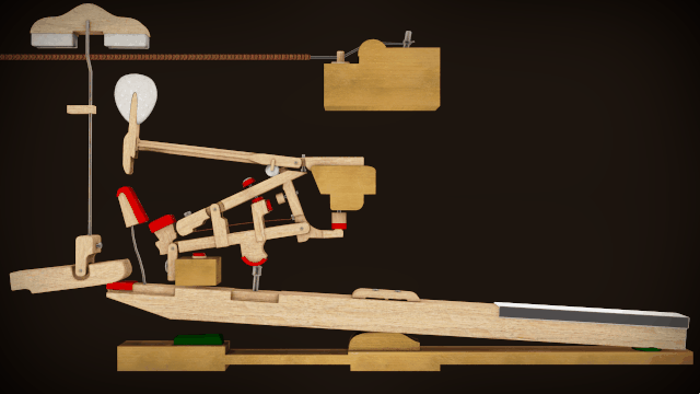

虽然我们说如果一个波形含有非谐波成分的话,会让音色变得不协和,然而实际的原声乐器,我们以钢琴这一个击弦乐器为例,钢琴的音头——琴槌敲击琴弦的那一瞬间,声音其实是包含非谐波分量(inharmonic)的,而且这个非谐波成分对于整个音色来说至关重要。

不知你是否知道,你长按钢琴一个键跟踩下制音器踏板再长按同一个键,声音其实是不一样的。
▲建议在安静的地方佩戴耳机聆听,注意对比两者的尾音,前者为不踩踏板,后者为踩死踏板。
我曾经看过一个视频(但链接我已经找不到),里面一个录音工程师介绍了自己是如何录鼓组的——在鼓组旁边有一架三角钢琴,她(好像是个女录音师?)用一块砖头压住制音器踏板,然后专门架一支麦录下钢琴对鼓组作出的“反应”。
这其实就是利用琴弦的共振,如果你好奇这样出来的声音但身边没有钢琴的话,你可以抄一把木吉他然后对着音孔唱歌,然后你就知道是怎样的了。
