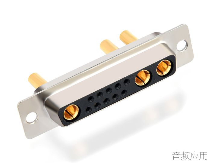

  DB13W3(13W3)可以算是VGA接口的前辈,出现时间比独立显卡还早,是用作模拟视频接口的特殊D-sub端子,在独立显卡出现前主要使用在Sun微系统、硅图(SGI)和IBM RISC 的工作站上,由于没有遵循具体的技术规范,该接口在不同设备上拥有不同的运作模式,
DB13W3
  这个接口包含10个标准信号插针和3个较大的插口,可以与带有两个同心触点(同轴电缆)的特殊插针或特殊大电流插针配合使用(这接口也曾用于供电),三个大插口的同轴连接器分别承载红(A1)、绿(A2)和蓝(A3)三种视频信号,其他针脚还承担垂直同步,水平同步和复合同步信号,运作原理跟VGA基本一致。
  DB13W3跟VGA接口最大的不同是,该接口并没有一套行业的标准规范,每个厂商在使用该接口时都有一套自己的定义标准,三个颜色信号外的针脚在不同设备上会有不同的功能,导致该接口缺乏通用性,在NVDIA早期的独立显卡上只能搭配苹果、NEXT(乔布斯创立的那个)和鹰图(Intergraph Corporation)等指定的显示器使用,并逐渐被通用性更强的VGA接口所替代。

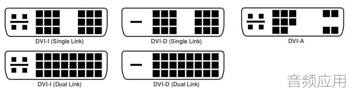

  作为从模拟输出过渡到数字输出时代的接口,DVI拥有5种不同规范,最早的是DVI-A(A后缀意为Analog模拟信号),该接口实际上是一种DVI形态的VGA规范接口,只支持模拟信号输出,性能表现跟普通VGA接口没有本质区别,出现时间较短,很快被更新DVI-D和DVI-I接口所取代。
  其他的规格中,DVI-D(D后缀为Digital数字信号)只支持数字信号,是最纯粹的数字接口,而DVI-I(I后缀为Integrated混合式)则是在DVI-D的基础上演化而来,兼容数字和模拟信号,而DVI-I和DVI-D又分为“双通道”和“单通道”两种类型。
  性能表现方面,DVI-A跟VGA接口完全一致外,单通道DVI接口(18+5) 支持的最大分辨率为1920*1200@60Hz,双通道DVI接口(24+5) 支持的最大分辨率为2560*1600@60Hz或1920*1200@120Hz,能充分满足1080P时代的使用需求,由于使用数字模式进行传输,该接口在高分辨率下的画面比使用VGA接口更加细腻。
  不过DVI接口作为初代数字接口,它身上还存在不少问题,首先就是接口兼容性,DVI接口跟VGA接口一样都是专门为电脑设计的,对于电视的兼容性较差(也给S端子接口留足了使用空间),本身的标准较多,又导致了对线材的兼容性远不如VGA,此外它还有体积较大、不支持数字音频和不支持热插拔等问题,注定了它只能作为一种过渡性的接口,它的影响力远不如VGA或后来的HDMI和DP。
