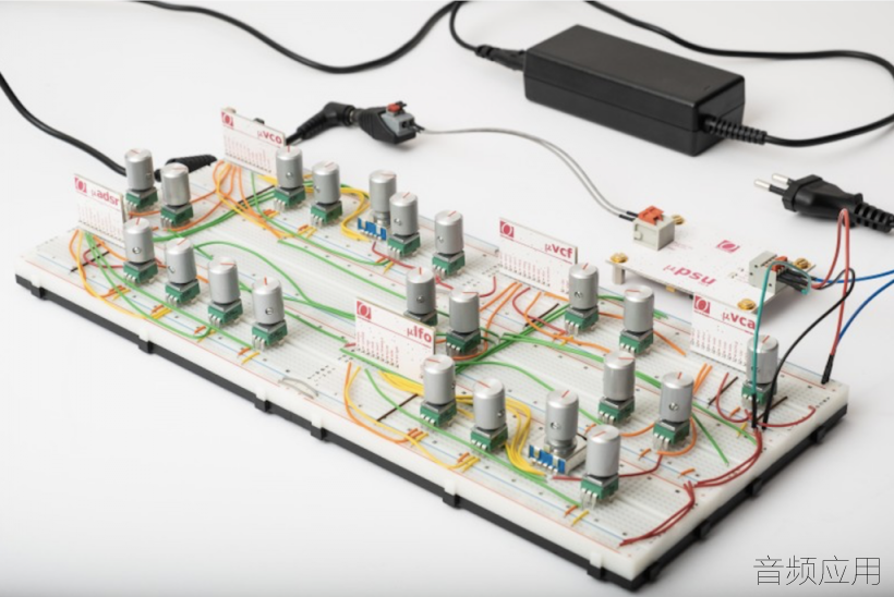

Syntaxis 的模块开发理念非常有趣,让你能一本正经地在面包板上构建一台模块化模拟合成器。
模块的类型有很多种,硬件如Eurorack、5U系统、迷你模块(Kastle、volca modular等),软件如VCV Rack、Softube、Voltage Modular等,而特立独行的Syntaxis却专注于开发可在面包板上组装的微型模块化模拟合成器Micromodular 。
Micromodular又名 "μModular " ,是一款可组装在面包板上的模块化模拟合成器。它基于插在面包板上的若干微型模块组件来构建合成器。虽然外观看起来不够性感和专业,但声音听起来还挺不错。
请看Syntaxis Micromodular的演示视频(原视频地址:https://youtu.be/TbQyCWOp_4o
Syntaxis Micromodular 套件包含的微型模块:
1. μPSU·112·A(供电单元)
2. μVCO·3340·A(压控振荡器模块)
基于AS3340芯片,具有产生不同波形(三角波、锯齿波、脉冲方波)的PWM、线性FM、同步等功能
3. μVCF·3320·LP4·A(四级压控低通滤波器模块)
基于 AS3320 芯片,斜率为-24dB /Oct
4. μVCA·3360·LIN·A(压控放大器模块)
基于 AS3360 芯片,配置为线性响应,其直流耦合输入允许把该模块当作衰减器或混频器,最多可连 4 个信号源(音频或 CV)
5. μADSR·3310·A(包络发生器模块)
基于 AS3310 芯片,可生成 RC 形 ADSR 包络
6. μLFO·3340·A(压控LFO模块)
基于AS3340 芯片,可提供4种波形,可调节脉冲宽度、VCO Pitch、VCF 截止频率或 VCA 增益
Syntaxis Micromodular基础版套件只包含上述微型模块,若想把玩起来还得自行购置面包板、电线、电位器、旋钮、开关和电源(笔记本电脑充电器)等等。好处是这能让你的DIY过程更加自由且充满乐趣。Syntaxis Micromodular售价183.87欧元,此外官网还有各种电子元件在售。
更多信息:https://syntaxis.com.pl/en/
