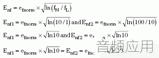

为了在两个频率范围内,即1Hz至10Hz以及10Hz至100Hz,计算1/f RMS噪声,假定在1Hz上有一条具有已知经标准化噪声密度efnorm的理想1/f曲线。这两个范围都位于噪声频谱密度曲线(图表1)的1/f其主导作用的部分内。这样就确保来自宽频带噪声部分的误差可以忽略不计。等式4被用来比较针对两个范围的噪声:
请注意,针对Enf1和Enf2的等式是如何表示同一个针对1/f RMS 噪声的值。这是因为这个等式取决于两个频率限值的比,而非频率本身。适用此经验法则需要三个关键条件:
