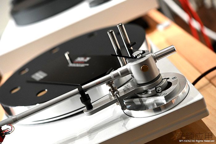

  TA-700是一支全铝打造的9″臂,使用日本知名制造商所生产的轴心,并以封闭型式设计确保其不会受到污染而影响其运作,唱臂管使用铝管所制成,经过高压过程,非常坚固且具有很好的阻尼与免於共振的特性,重量也非常轻,可对应的唱头重量为4~16g,超距Overhang 15mm,总长252mm,有效长度Effective Length为237mm,重680g,标准的唱臂孔有Rega或是SME可以选。
  原厂附有尺规,安装其实很简单,但就是要有耐心调整就是了。

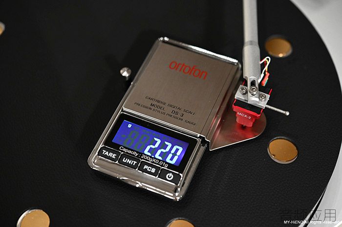

  Acoustic Signature共有4款MC唱头,称之为MCX系列,从最入门到最高阶分别为MC-X1、MC-X2、MC-X3、MC-X4,唱头本体为CNC所制成的全铝本体,并施以不同颜色的阳极处理以作为区别,MC-X2外观为鲜明的红色,使用4N纯银线圈,重12.2g,建议针压2.3g,建议唱放阻抗为100Ohm。
  尺规用於调整唱头的位置,包括Offset补偿角、Azimuth方位角等等。
  MC-X2针压建议在2.3g,可依个人喜好增加或减少。
  物理式的抗滑调整,原厂建议比针压小一些。
