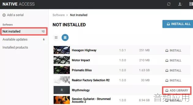

3. 在 未安装(Not installed)选项中,找到您想要建立的音色库并单击 添加音色库(ADD LIBRARY):
