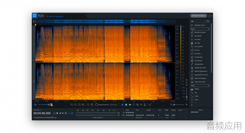

当您打开编辑器时,将看到如下所示:
首先,请使用“打开文件”按钮从计算机中选择一个音频文件,或将其直接拖放到RX 7 Standard中。一次最多可以打开16个音频文件,因此可以并行处理许多不同的音频文件。加载音频文件后,GUI将显示波形的频谱图表示形式:
Pro Tip: 是否要查看标准波形而不是频谱图显示(或两者都有一点)?使用GUI左下方的滑块调整波形和频谱图的不透明度。
