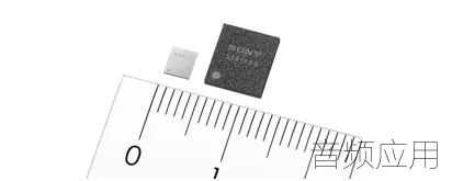

(GNSS接收器芯片,左为CXD5610GF,右为CXD5610GG)

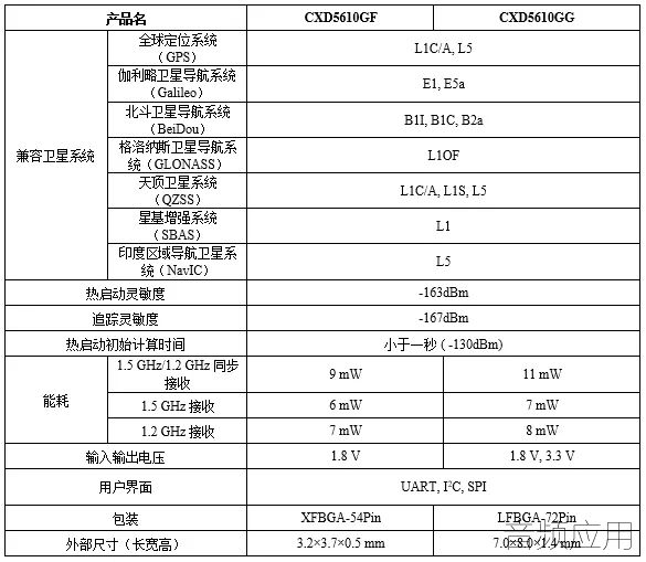

(芯片的样品发货日期和市场定价)

(关键参数)
然而,就是这样一款功能强大的芯片,官方给出的定价仅为1000日元(约合65元人民币)。
