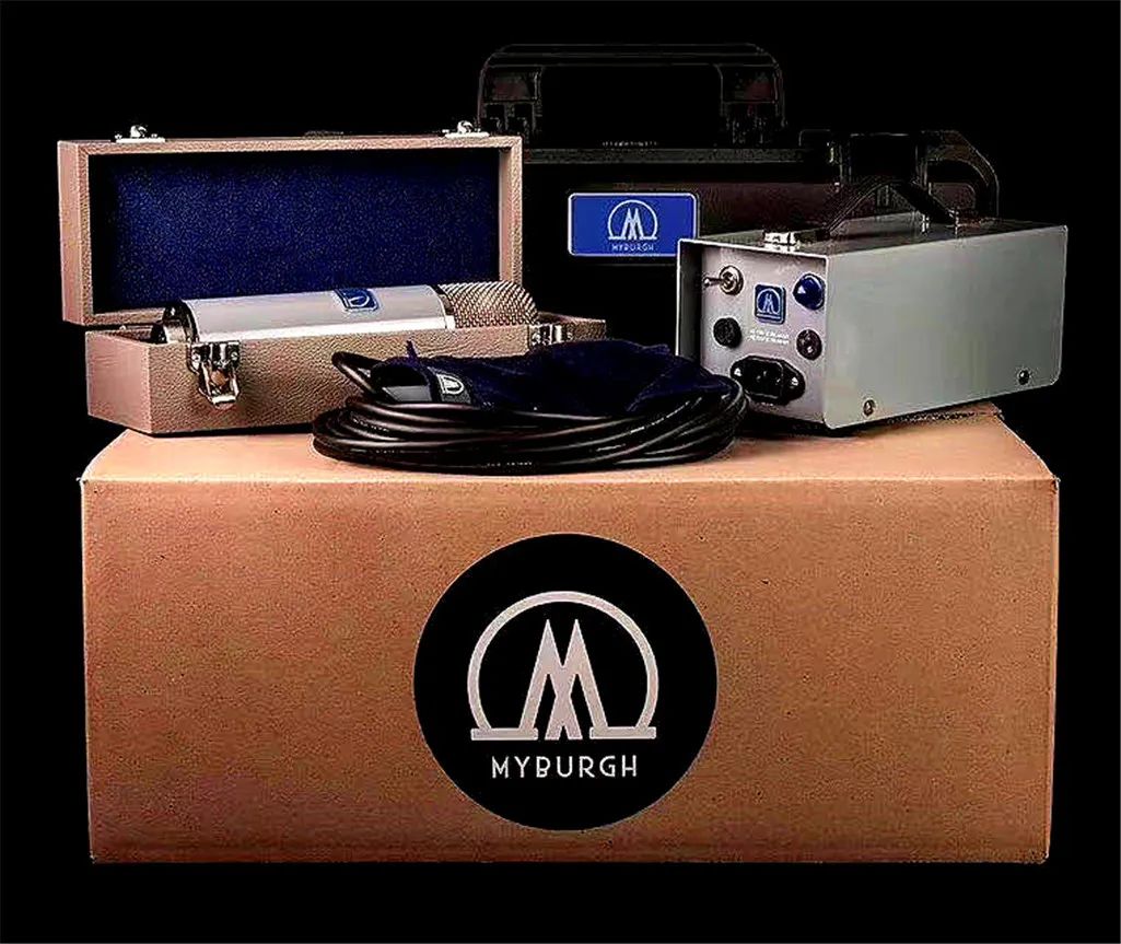

M1话筒有着一个很大的黑色航空箱包装,里边放着话筒、供电器和专用线材。
话筒本身还有一个精美的木盒,外层有皮质包裹,做工非常好。

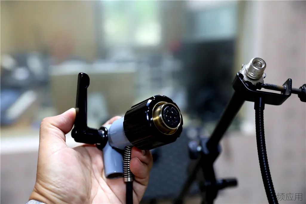

电子管话筒由于需要专门的供电,因此使用的都是7针的接口,而并不是传统的卡农口。线材也是使用专门的7针线材。在话筒的底部,可以看到德国制造的标识,以及话筒的编号,每支M1话筒都有自己的独立编号。
M1话筒的线缆上附赠了一个专用的话筒接口连接器,可以直接将话筒拧在支架上。这个接口的造型也是非常复古又上档次,很漂亮,有一种工业美感。
Myburgh M1在录音棚中气场不凡,这个颜色真的是非常古典范。话筒和支架连接的那个接口看上去和话筒浑然一体。但是由于这个设计,这支话筒只能硬性连接而不能使用防震架了,不知道官方有没有专门的防震架可以选购。
对于这种话筒来说,其实在棚里固定录音,防震架的作用并不会太大。对于这种硬连接的话筒,我建议大家尽量不要用小话筒支架,而要用录音棚专用的加重夹或者是悬吊式的大型支架,这样才能使话筒更稳。如果用普通舞台用的话筒架,这么重的话筒挂在上边,重心很不稳,容易翻倒。

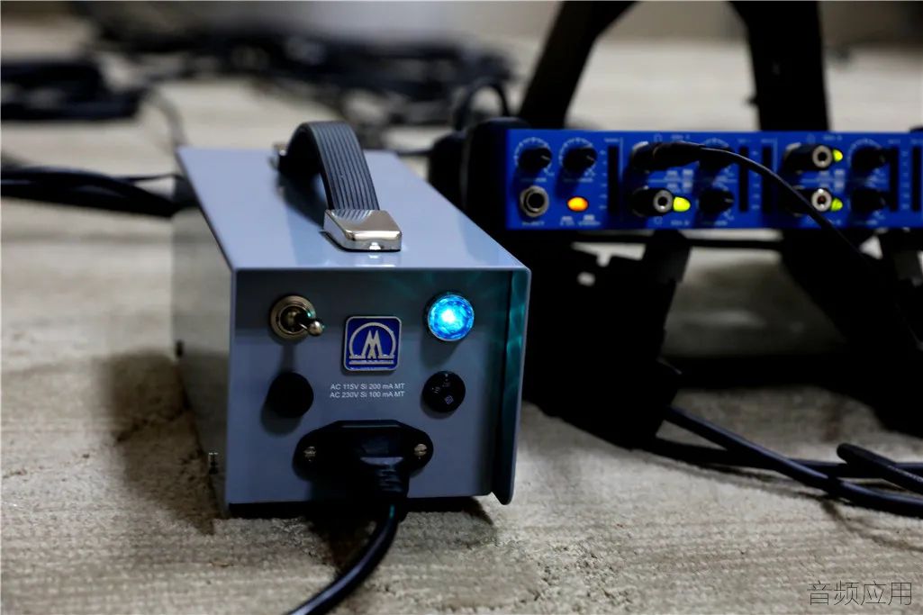

Myburgh M1 采用了传统德国制造顶级麦克风的工艺方法,它的放大器具有优秀的线性频率响应。并且分别在麦克风中和电源盒中带有两个定制的变压器。这个外置的电源盒做工也非常精致而复古范儿,通电后盒子上的指示灯像蓝宝石一样光芒四射。这个造型和外观也是很常见的电子管话筒供电器样式。
M1提供了三种指向,选择开关在供电盒上。这个设计也是和很多经典传统的电子管话筒相同,避免了开关设在话筒上而对音质产生的音箱。
