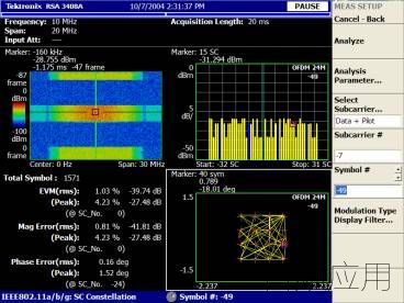

如前所述, RTSA 的DSP功能为内存中存储的整个信号提供了真正的时间相关多域分析。它可以在时域、频域、调制域、频域图和码域显示图之间切换,查看信号特点,而不会丢失定时信息,此外, RTSA 无缝捕获信号功能可以在频谱图中设置标尺,与其它域中的标尺建立精确的时间关联。
图 2. 多域分析显示。
完全时间相关的显示画面 ( 图 2) 意味着可以在调制域中查看在频谱图或频率模板触发显示中捕获的事件,评估其对误码性能的影响。可以简单地把标尺放在频谱图中的事件上,在星座图上查看相应的符号。
能够在一个域中识别异常事件,然后立即在另一个域中确定该时点的影响的这种能力,是迅速获得诊断信息的关键组成部分。
