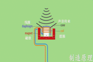

+ L2 v  K, z0 y& U& ^& y我们以动圈麦克风为例,声音震动空气产生震波,震波接触到振膜,使振膜震动,振膜与被磁铁包围住的线圈相连,磁铁在线圈周围产生磁场,声波震动振膜使磁场中的线圈移动而产生电流,这个电流就是声音信号。
3 l' A* U* X4 o5 @* {- A( x1 U$ s, b, E) r; p

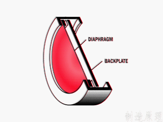

8 F3 q. P* {5 s0 E: Q) t/ Q( W4 s电容话筒是利用2张极薄的金属薄膜组成,当声波引起振动时,金属薄膜间距的不同造成电容的不同,而产生电流。导致振膜振动,振膜安装在充电后板前面,随着振膜前后移动,它会改变振膜与后板的电场,从而产生与声音相应的电信号。+ X1 c! F3 S/ J- u2 |3 k! N- J
3 J+ I3 y  F9 D- t3 [( L; S' T( Y$ s7 l  V* e1 D4 @& k; G
640 (4).gif & j+ z$ a* Y0 T3 s/ I! {, |% G% k
话筒的种类繁多,但其原理都大致相同,都是声音通过震动空气播,麦克风的振膜接受空气震动,转化为电子信号,这个电子信号不是那么强,所以需要前置放大器放大信号,距离是影响话筒最重要的因素之一,再贵的话筒你离远就是喊破喉咙了都不行。9 I! z2 L. ~2 o4 m! T* y

喇叭的工作原理就是反向转换,声音的电子信号使线圈移动,线圈的移动使振膜产生震动,从而发出声音。
