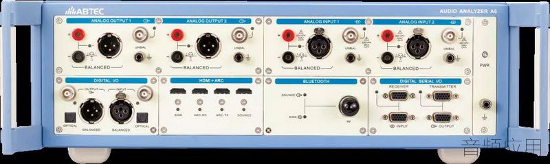

A5是爱普泰科研发的高性能模拟2通道音频分析仪,完全对标AP公司APx525。除具有超高系统性能外,还提供一系列测试插件扩展测试能力,并支持多种数字接口(BT,I2S,HDMI,PDM等),是消费类音频与汽车电子等音视频产品研发阶段的首选测试设备。
01
关键特性
(1) 模拟2通道输入输出
(2) 支持SPDIF/TOSLINK/AES/EBU/ASIO数字接口
(3) 支持BT/HDMI/I2S/PDM数字接口扩展
(4) 超高性能:典型THD+N -108dB
(5) 新一代软件界面,支持一键测试、智能设定、数据图形判断、高级设定等
(6) 完整强大的电声测试功能
(7) 免代码的自动化测试以及全面的API接口
(8) 通用软件平台,支持多种格式的报表与图片,易分享
02
性能指标
🔹 系统性能
残余THD+N(20-20kHz BW):-108dB
🔹 模拟信号源指标
正弦信号频率范围:0.1Hz - 80.1kHz
频率精度:3ppm
IMD测试信号类型:SMPTE,MOD,DFD
最大输出幅度(平衡式):21.21 Vrms
幅度精确度:±0.03dB
平坦度(20 Hz–20 kHz):±0.008dB
最大数字输出采样率:216 kHz
Dolby/dts 信号源:Yes (预编码文件)
🔹 模拟分析仪指标
最大输入电压(平衡):300Vrms
最大带宽:90kHz
幅度精确度(1 kHz):±0.03dB
幅度平坦度(20 Hz–20 kHz):±0.008dB
残留输入噪音(20 kHz BW):<1.3uV
独立谐波分析:d2–d10
最大FFT转换长度:1248K点
DC 电压测试:Yes

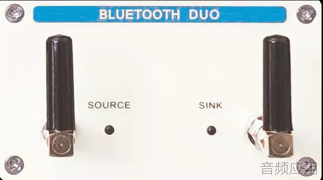

1. 蓝牙双天线模块
&#8226;  具有单独的源和接收器
&#8226;  更高的发射功率与屏蔽性能
&#8226;  支持SBC,aptX,aptX-LL,aptX-HD,AAC,LHDC(HWA)
