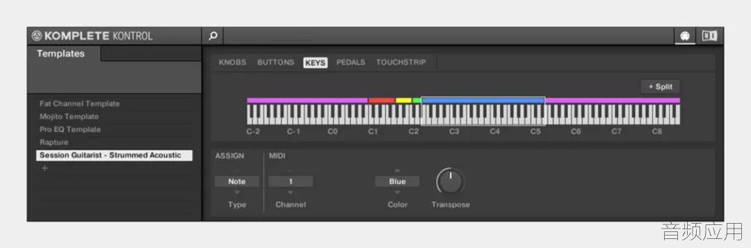

技巧 8   编辑琴键的灯光辅助
STRUMMED ACOUSTIC中的各个功能按键,如果能知道坐落在MIDI键盘上的哪些位置,那就再好不过了。但由于STRUMMED ACOUSTIC并不兼容NKS标准,所以KOMPLETE KONTROL键盘并不能显示相应的灯光辅助。不过幸运的是,我们可以通过其它方式解决这个问题。
你需要打开Komplete Kontrol的独立应用程序,然后在窗口中右上角点击连接MIDI图标。接下来创建一个新的MIDI连接模板,命名为“Session Guitarist – Strummed Acoustic”。然后进入“KEYS”面板,点击五次“+ Split”按钮来分割出6个不同的区域。再点击某个区域,拖动其边缘来将所含琴键缩小至目标范围:红色为C1 – G1,黄色为G#1-C2,绿色为C#2 -D#2,蓝色为E2 – D#5。在超出了STRUMMED ACOUSTIC音域范围之外的地方,将琴键选择为其它颜色,这样你在演奏时就不会误触了(如下图所示)。
▲ 使用 Controller Editor 为 Session Guitarist – Strummed Acoustic 设置灯光辅助。
现在你可以关掉 Komplete Kontrol 了。请打开 KONTAKT 加载 STRUMMED ACOUSTIC 吧。当然,你也可以继续使用 Komplete Kontrol 插件加载其它乐器,无论是STRUMMED ACOUSTIC还是Komplete Kontrol插件,只要选中了轨道,KOMPLETE KONTROL硬件就会自动切换到相应的模式。
