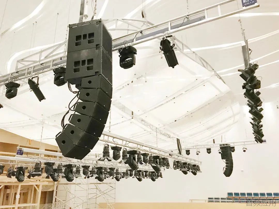

音乐厅共850个座位,设两层观众席。综合功能需求和场地大小,使用左右主扩的配置方式。主扩声系统安装在舞台两侧上空,型号均为KS Audio双八寸线阵列C Line和超低频C WL,左右声道分别为6只C Line搭配2只C WL。负责一层池座以及二层楼座的所有观众席覆盖。KS Audio具有小尺寸大声压的技术特点,在一二层观众席没有补声情况下,音乐厅的扩声系统声学特性指标仍然达到了国标文艺演出类一级标准。舞台返送方面,采用2只十寸CM 210作为舞台固定返送扬声器,4只CM 210作为流动返送扬声器。
音乐厅
