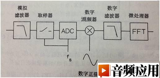

快速傅立叶变换可用来确定时域信号的频谱。信号必须在时域中被数字化,然后执行FFT算法来求出频谱。一般FFT分析仪的结构是:输入信号首先通过一个可变衰减器,以提供不同的测量范围,然后信号经过低通滤波器,除去处于仪器频率范围之外的不希望的高频分量,再对波形进行取样即模拟到数字转换,转换为数字形式后,用微处理器(或其他数字电路如FPGA,DSP)接收取样波形,利用FFT计算波形的频谱,并将结果记录和显示在屏幕上。
FFT分析仪能够完成多通道滤波器式同样的功能,但无需使用许多带通滤波器,它使用数字信号处理来实现多个独立滤波器相当的功能。从概念上讲,FFT方法是简单明确的:对信号进行数字化,再计算频谱。实际上,为了使测量具有意义,还需要考虑很多因素。
FFT的实质是基带变换,换句话说,FFT的频率范围总是从0Hz开始并延伸到某个最高频率处。这对需要分析较窄频带(不是从直流开始)的测量情况可能是一个重大限制。例如,FFT分析仪具有取样频率,FFT的频率范围是0Hz到128KHz。若N=1024,则频率分辨力将是,故不能分辨间隔小于250Hz的谱线。
提高频率分辨力的一种方法是增大时间记录中的取样点数N,这也增大FFT输出的节点数。不过,问题在于,这会增加FFT所要处理的数组长度,从而增加计算时间。FFT算法的计算时间往往限制了仪器的性能(比如屏幕刷新速度),所以增加FFT的长度往往是可取的。
另一种方法是使用数字下变频器,对于带限信号,进行数字下变频,这样等效降低了采样速率,可以提高频率分辨力。ADC的输出与数字正弦波相乘,借助数字混频使数字正弦波的频率降低。再用数字滤波器进行滤波,数字滤波器通过利用适当的抽选因子来形成适当的频率间隔,这个带宽可以做得很窄,可以形成窄到1Hz的频率间隔和频率分辨力。
图2  在FFT分析仪中利用数字混频器可以为频变分析提供频带选择
