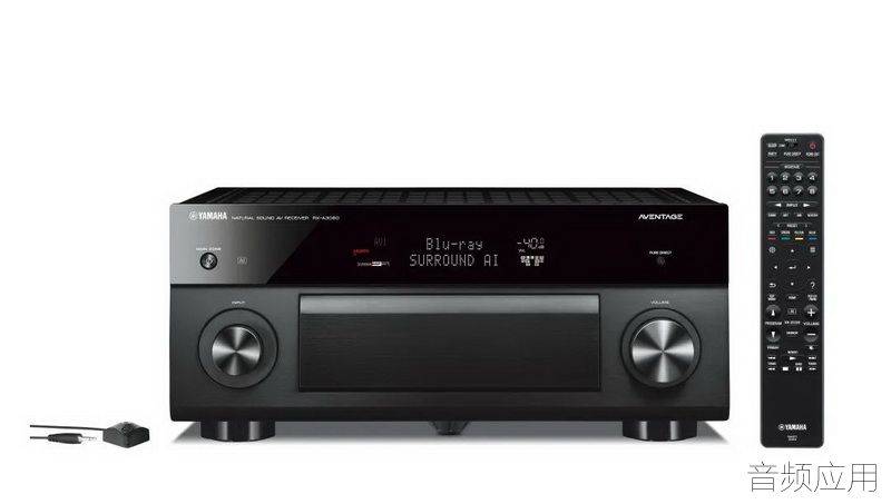

关于RX-A3080,也许大家更熟悉的是与它同一代的功放RX-V3085。它们在功能上没有任何区别,但是由于A3080是对应线下型号,所以元器件等更有优势,音质应当更好一些。而在这一代之前的A2080/V2085,除了DAC的素质有区别之外,解码和输出上,只有9声道直出,推力也相应会弱一些。
从外观来看,也是一如既往的雅马哈风格——前面板几乎没有变化,和之前历代机器都一样。

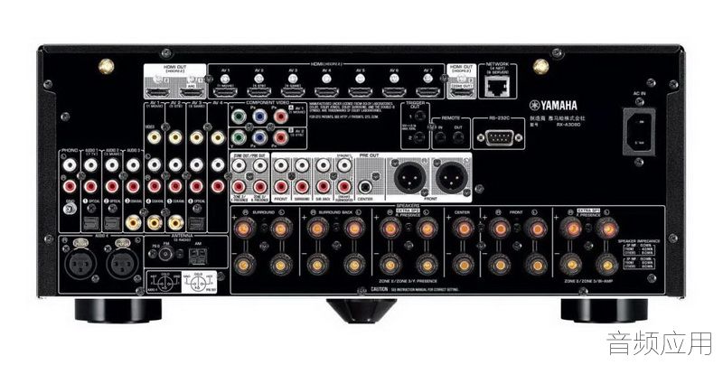

RX-A3080的HDMI端口是7进3出,9.2声道的输出,而解码却达到了11声道。也就是说,加上一个两声道后级,你就可以做到7.2.4全景声。
说到推力和做工,与以往使用的其他产品对比,我觉得雅马哈在这方面是很有优势的。

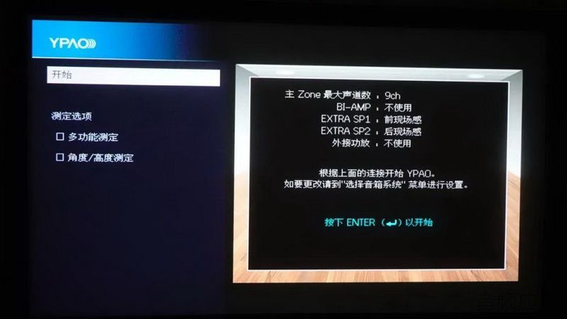

开机第一件事当然是跑一遍YPAO。在这里需要注意一下特殊的连接方式:要先在设置里,选择好扬声器的布局,包括双功放接法和外接后级,都需要额外设置,稍显不便。
关于天空声道,有三种布局:顶置,前置增高和杜比全景声反射,这里的效果排名是分先后的!
雅马哈的一大特色,当属PEQ手动EQ调整。虽然其他品牌也有类似的玩法,但有些产品只能手动到63Hz以上。对于63Hz以下极低频的调整,需要购买一个付费128元的奥德赛出的App,并且奥德赛属于第三方公司开发,而雅马哈的YPAO则是自家开发。
需要提醒的是,使用PEQ的前提,要先在:设置→扬声器→EQ参数中,选择手动,并复制EQ数据,才可以进行调试。

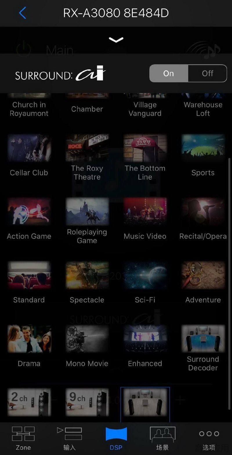

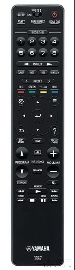

之前在上文中提到过,雅马哈的产品外观没有任何改变,但其实却在遥控器上做出了非常大的更新。新版遥控器更加紧凑,按键手感也很不错。但我很少使用它,因为比起遥控器,我更喜欢清爽的雅马哈AV Controller App。
不吹不黑,雅马哈的App属于业内领先的水平。多种DSP模式,在App上一目了然。无论是对应音乐的还是对应电影的模式,都可以轻触手机屏幕来切换。
同样,App还包括了这一代的新功能SURROUND: ai的操作功能。想象一下,一边用手机切歌,一边用App切换最契合的DSP模式,包括慕尼黑音乐厅,维也纳音乐厅,弗莱堡大教堂等圣地的声学数据雅马哈功放都做了采集,让你置身于这些圣地聆听自己喜爱的音乐,那感觉有多赞。
如果你是绝对小白,雅马哈还提供了AV SETUP GUIDE的App,手把手教小白安装。可以说,在引导入门用户这一块,雅马哈当属业界翘楚。

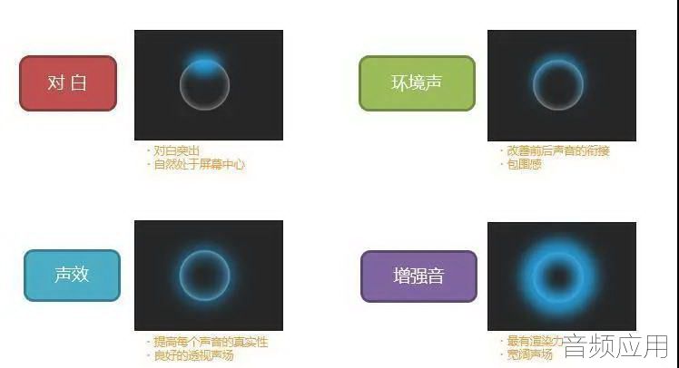

那么问题来了,任何一部电影,都不是单一场景,它会有对白场景,也会有动作、爆炸等等场景,难道要我们随时根据影片剧情进行实时的DSP模式的调节吗?所以这次的SURROUND: ai解决了这个问题:它可以根据电影内容,在200毫秒内提取影片信息,然后进行判断需要增强的具体内容,以达到最佳的优化效果。
汤山雄太先生告诉我们,SURROUND: ai技术的核心,在于它会根据播放的内容,每200毫秒为1帧进行实时音场效果的切换——是根据每部电影的实时音效场景哦!这当然对比之前需要选择DSP模式是一个非常大的改进:当这一帧检测到是对白为主的时候,就会增强对白;如果是其他,就增强其他。

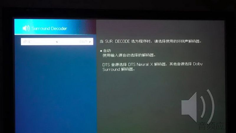

这里总共有四种效果模式:1、对白:突出对白,自然位于屏幕中心。2、环境声:改善前后声音衔接,包围感。3、声效:提高每个声音的真实性,良好的透视声场。4、增强音:最有渲染力,宽阔声场。

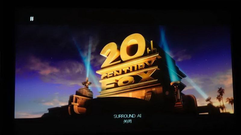

而最新一代雅马哈在A1080/V1085以上的高端功放,都可以在Dolby Atmos/DTS:X之上,叠加DSP再叠加SURROUND: ai!有非常多的玩法,它可以带给你更多不同的使用体验。基本上即使你找一段对白,也能分辨出Ai开启和关闭的细微区别。20世纪福克斯的电影片头我也能分辨出一些区别。当然,具体的体会和多种因素有关,不能一概而论。

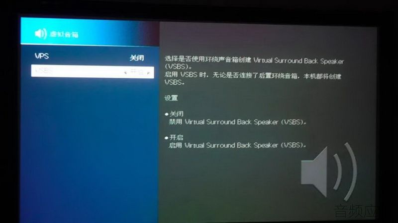

虚拟扬声器:又是一个基于雅马哈声学技术和心理声学的功能。这里有两个细分类:没有天空声道时虚拟天空声道,或2个天空声道时虚拟4个天空声道;另一个就是通过侧环绕虚拟出后环绕效果。当然,有条件当然还是要多上扬声器,而没那么多扬声器的用户,就选择虚拟扬声器功能,聊胜于无。
