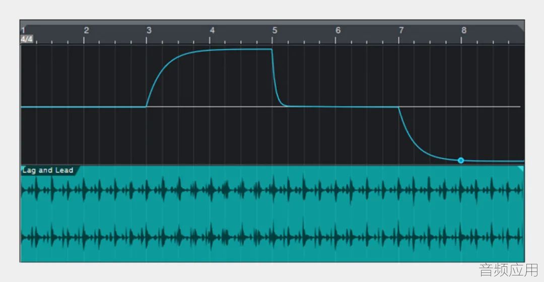

技巧 5   提前或滞后节拍
音乐在于有起有落,从某种程度上来说,这一点寓于节奏的变化之中。时间偏移可以为某个元素带来不同的感觉。就像刚结束 Solo 时的吉他,将其滞后一些,可以获得更加“飘逸”的感觉;或者即将在进入 Solo 之前,也可以将吉他提前一些。但你可别觉得一次设置好就完事了,你还需要在正确的地方画上包络线。有些地方需要让音频片段领先节拍,有的地方则需要让音频片段拖在节拍后面,如下图所示。
▲  在本示例中,第三、四小节中的音频领先于节拍,第七、八小节中的音频滞后于节拍。注意倾听节拍器的声音,可以突出体现出这种错位关系。
