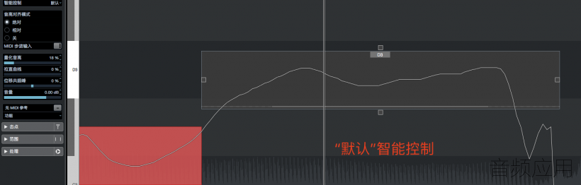

那接下来就是介绍前文说的整合诸多操作的“其他功能”— “智能控制”(Smart Control)
右侧有两个选项,一个是显示默认,另一个则为全部。这两个选项选中“音符块”之后的状态是这样的。
这里我们以“全部”状态下,进行功能参数解释,请看下图即可
相信通过这些控制点,可以更为精细化地调整“音符块”的状态,以保证修正结果的自然度。
