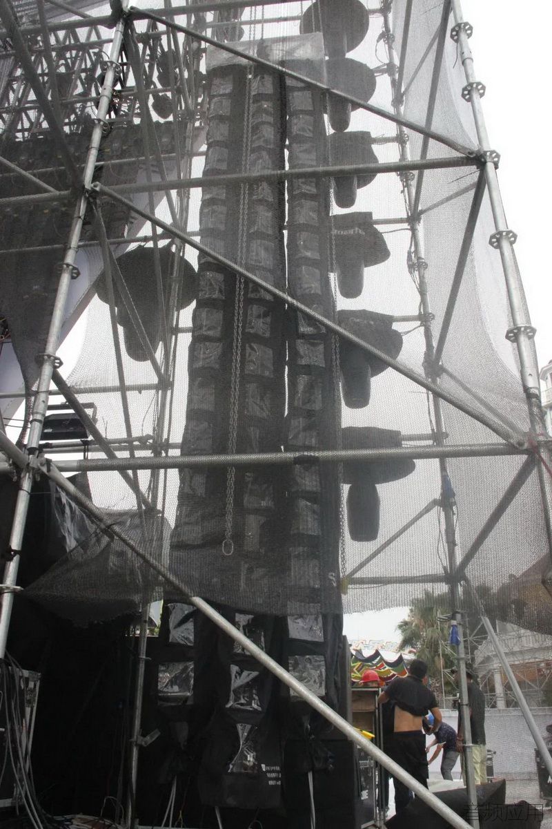

本次活动总共吊挂了36只M-F3A PRO与32只M-F3A FS,单侧18只M-F3A PRO吊在中间,两侧分别吊挂两串8只M-F3A FS,营造出大气的视觉效果,与舞美设计相融合,同时M-F3A PRO与M-F3A FS可拓展式的组合,成为SE在模块化运用中的一个里程碑。
$ [( Z; y$ A  Q: f2 F% m2 t# p3 g3 ]1 s+ m! m) P2 w- J1 B" t4 q7 l
得益于SE M系列产品体积小巧,重量轻的特点,主扩系统能够直接吊挂在舞美结构的雷亚架上。
; V' L8 }: w) [

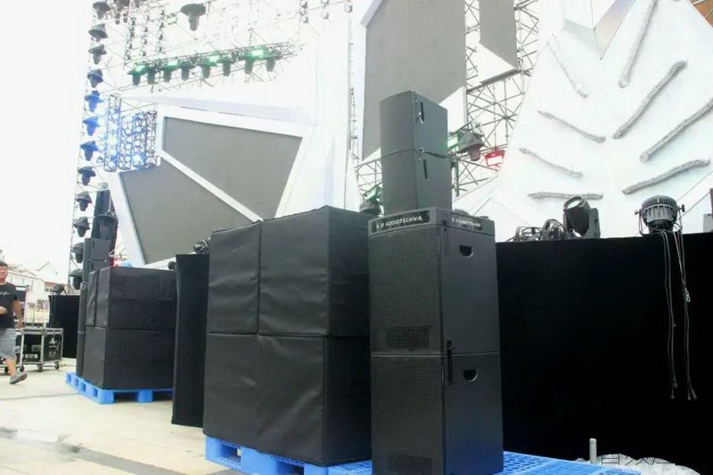

No.2 低音系统+ V  \1 R/ O0 p/ G. b% F( F- h
9 u, a5 W  f: G2 A, }: n$ t
地面低音部分,总共使用了24只单21寸的B 21低音音箱,低频下潜可至30Hz以下,延展主扩系统低频段的频率响应。搭配MA 4800功放,采用LCR摆放方式,两侧吊挂的主扩音箱下方各摆放8只B 21,舞台前方的正中间摆放8只B 21的方式,获得低频区域大动态、宽水平的覆盖。* ^  c5 p% F6 Z, n+ \' r3 w
- n  F0 D% j/ P" g0 T4 @
6 ^, Y$ N. v5 z1 T8 F, z/ V3 ]; A# a9 c4 y2 P3 F. u( Y- E
No.3 前区补声系统
+ U- F" N: V+ g- z" h  L, r% J4 K$ ?0 H0 R+ C2 G: Z) y. V: h
由于此次活动的舞美设计较为特殊,主扩系统吊挂在两侧的雷亚架上,无法满足舞台最前方的听音覆盖要求。与此同时,又考虑到电音节观众主要活跃在离舞台最近的前排区域,因此使用了4只M-F3A PRO作为前区补声系统。考虑到2只M-F3A S15 PRO堆叠使用时,M-F3A PRO的高度正好与站立时的人耳高度平齐,故采用了两组M-F3A S15 PRO与M-F3A PRO堆叠的方式,放置在中间B 21低音的两侧,仅使用M-F3A PRO,为前区观众补声。
