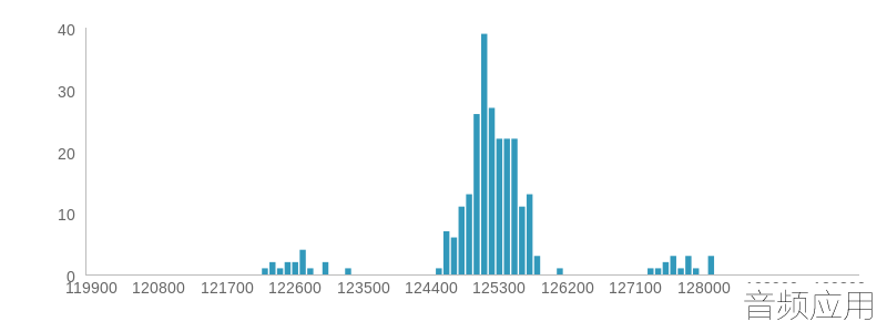

前三名的排名没有变化。Roland MC50最差,iPhone/Cubasis最佳。比如你可以看到MC50的详细测试数据,有很多音符之间的间隔都没有落在125毫秒的区间里:
而iPhone/Cubasis大部分的音符间隔都落在125毫秒和周围的区间:
所以这个测试可以给软件的精确度和稳定性正名了吗?
