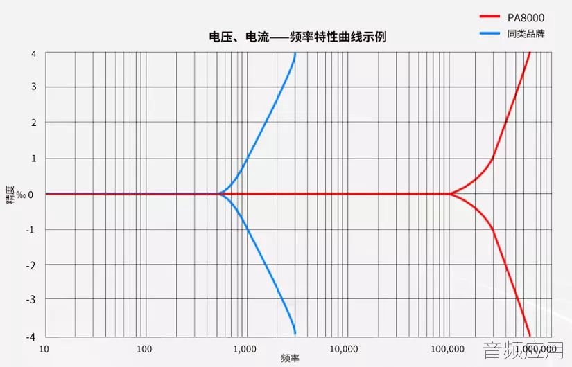

超声换能高频功率测试首先需要有高带宽,高精度的功率测试仪器。PA8000功率分析仪,精度高达0.01%,带宽最高可达5MHz,并采用了幅频响应自动补偿技术,能够明显改善整个测量频率范围内的幅频响应曲线,即使是在测量高频信号时,也能保证高精度测量。适用于大部分超声换能器件测试。
图1  PA8000幅频响应曲线示意图

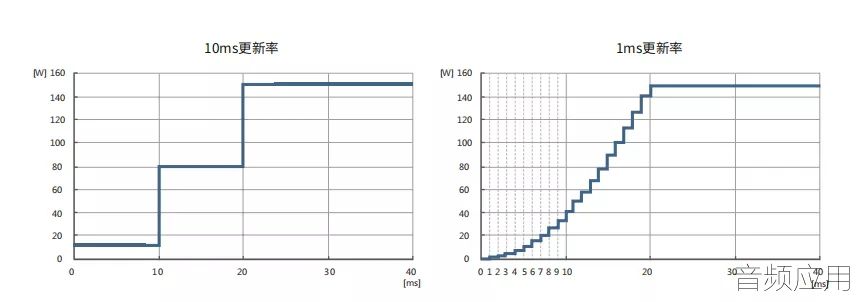

对于超声器械,尤其是医疗超声产品,其作用对象一般为皮肤器官等非均匀介质。硬度,密度等都不相同,所以功率是在动态变化的。这就要求测试设备的更新率要尽可能快,分析出瞬态功率变化曲线。这样才能准确评估超声器械的工作功率的最大值。
PA8000采用大规模数据处理技术,数据更新率最快可达1ms,每秒钟1000个功率点绘制出的瞬态功率曲线,能够准确评估被测物的功率变化特性。
图2  1ms更新率与10ms更新率对比

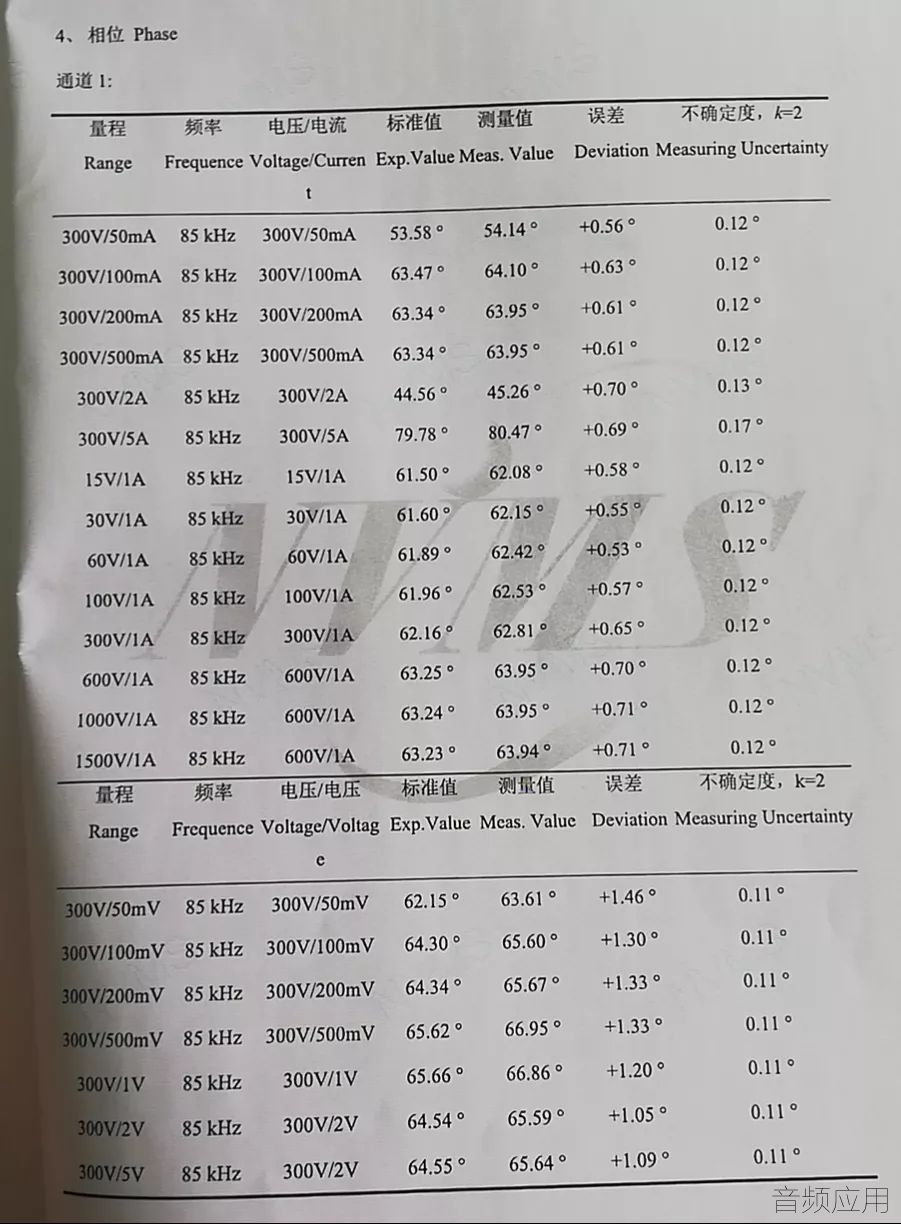

  高频相位补偿
对于超声换能器这种几十kHz的高频信号,延时对效率的影响非常大,实际测试时,ns的延时就可能会造成效率误差在1%级别。这就要求测试仪器需要有延时校正功能,将仪器本身以及使用外部传感器时引入的延时进行校正。
PA8000功率分析仪支持延时校正功能,可以手动将延时数据输入到仪器中进行校正,保证高频测试精度。并提供传感器相位校准服务,ZLG致远电子与国内检测机构有多年合作,熟悉整套校准流程,可提供整套高频测试方案。
图3  延时校准报告截图
