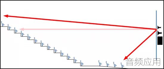

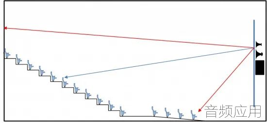

不正确的安装位置是造成荧幕通道扬声器出现前后音量不一致(比如前排太大声,后排又太小声)最常见的原因。不正确的指向则会让过多的声波传递到反射面上(如墙面等)同时造成很多座位的全频覆盖下降,结果就是对白的清晰度受到影响。虽然有些极端位置(如第一排最边上的位置)很有挑战性,但是观众席中的绝大部分位置是可以拥有完美的覆盖的。

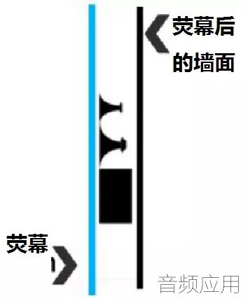

扬声器的正面不应该离荧幕的背面太远。超过15cm就会造成反射以及高频过度的变薄。此时高频声波会被荧幕反弹,然后再被后面的墙反弹回前面观众席,这样就会影响到对白的清晰度。所以给荧幕后面的墙做吸音处理是非常重要的,最佳的方案是将扬声器安装在做了整体吸音处理的墙面前。如果没办法给整面墙装上吸音材料,能安装一部分也比完全没有要强很多。

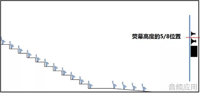

扬声器的高度取决于荧幕的尺寸和安装位置,DCS 3通道和4通道扬声器的正确高度为:以中高频号角的中间为参考点,位于荧幕高度的5/8位置(如下图)。对于正常宽度的荧幕来说,通常建议将1.85:1的画面和2.35:1的画面高度调整为上下的留白相同。同时匹配1.85:1画面时扬声器的位置稍微低些,匹配2.35:1画面时稍微高些,还要一直注意左右扬声器不会被面前的材料影响它们的声音。

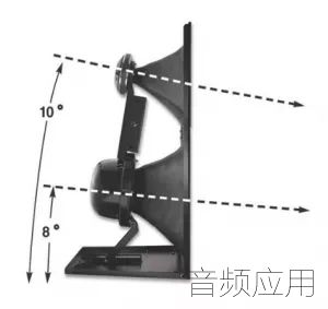

QSC的扬声器单元内置了一定的角度来减少外部的倾斜,使得号角的前部可以尽量的与荧幕保持平行。这极大的减少了荧幕背部会产生的声波反射。
QSC 3通道和4通道荧幕通道扬声器的垂直覆盖角度为50度,上20度到下30度。一般来说前几排座位只要不是离荧幕太近都会在覆盖范围内。
在调整指向号角时记得将这10度的内置倾斜角列入计算中,很多情况下当扬声器处于正确的高度时,垂直方向的倾斜需要达到最小化甚至没有。特别是对于座位落差较大或地板比较倾斜的影厅,通常需要注意调整角度。

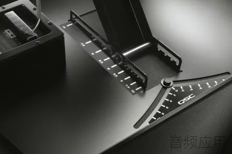

QSC荧幕通道装备了自家的CineSight技术,这使得扬声器的指向调整变得非常简单,甚至可以在荧幕安装完成后进行调整,不需要移动驱动器就可以进行扬声器指向的调整。
如果荧幕已经安装完毕,将房间灯光调暗然后放一个手电筒在房间里指向需要瞄准的位置(对于一个标准影厅,这个点通常位于最后几排座位中,某排的中间位置)。灯光的位置要能够通过荧幕上的小孔看到,然后用CineSight通过手电筒去瞄准扬声器号角。
重要提示
1、随时注意确认号角安装支架和调整螺丝都已拧紧不会摇摆,以防因为震动而使得调好的指向又发生变化。
2、如果你对很多个影厅中某个影厅的指向设置非常满意,你可以通过电影号角上的角度标尺和调整装置来复制这个指向给其他影厅。
CineSight的指向轴正垂直于号角的开口,由于号角内置的下倾角度,对于大部分影厅来说,当CineSight的指向点位于最后几排座位时,指向刚好正确。值得注意的是,需要通过播放粉红噪音来检测前排的覆盖情况以及高频的量是否过大,如果过大需要适当的将角度调低些。同时还要检测最后一排的高频覆盖情况,特别是在阶梯式的房间。

号角的水平指向也称为“panning”,竖直方向称为“tilt”,所以Pan and Tilt支架指的是可以同时调整水平和竖直方向的支架。大多数情况下中间通道处于房间的正中间,也不需要水平方向的调整,所以Pan值为0,如果是不常见的不规则形房间,则需要对中间通道进行调整。
