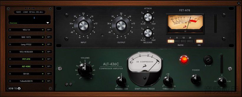

和大多数调音台一样,最上面蓝色的字的部分可以选择每个通道的信号源。信号源下方是效果器插槽,这就是羚羊最新的Synergy Core技术带来的体验了。笔者收到的这台Discrete 8 synergy core因为最近促销活动的关系,也自动拥有了全套的羚羊效果器。(原本是送36个效果器,目前送的全套是79个)但是呢,这些硬件模拟太高大上了...咱也没听过,咱也不敢说...没法给出和原始硬件的声音对比,就给各位看官截图看看吧。
别的不说,羚羊的这些效果真的是完全没有延迟,至少笔者在直接直接监听的情况下没有听到任何效果器延迟带来的不适感,再多效果也不会有。操作方式真的很模拟,转动旋钮的时候并不会有数字显示,你只能去看画面上旋钮的位置,或者索性放弃视觉按照更耳朵的感觉去找参数其实更对路。
通常你可以用insert I/O的方式,按照在DAW里使用硬件效果器的方式去使用,当然插件参数需要你在羚羊的控制面板里去保存。如果你是用Mac,你还可以使用AFX2DAW机架插件在DAW直接用这些效果器,不需要单独保存效果器参数,还可以做自动化。不过笔者是Windows死党,没机会尝试这个插件的功能。要说的是,使用这些效果器不管是在通过I/O insert还是AFX2DAW机架插件,Launcher都要在后台保持运行,不能关闭。
关于Synergy Core这个效果引擎, Discrete 8 synergy core里面内置了1片FPGA和2片DSP芯片。羚羊原来的所有效果器都是基于FPGA的,优点就是并行运算能力。简单说就是不会像DSP一样有效果的累积性延迟 - 效果越多延迟越大,在FPGA上不存在的。不过它也有不足,FPGA运算压缩、EQ效果都非常出色。但是对于一些时间相关的效果,比如混响、合唱、镶边这类,FPGA就不是很给力,但DSP可以轻松胜任,这也是为什么羚羊一直没有混响效果器的原因(除了只能在声卡调音台上用的Aurarverb)。所以羚羊认为结合二者的优势才是最佳出路,在发布了Synergy Core硬件之后,最近我们看到羚羊也在不断发布一些新的效果器,比如Vari-Vibrato、Space-Flanger。可以看到羚羊在迅速填补之前单FPGA时代的一些空白,相信用不了多久一定也会有新的混响效果出来,笔者也很是期待。
