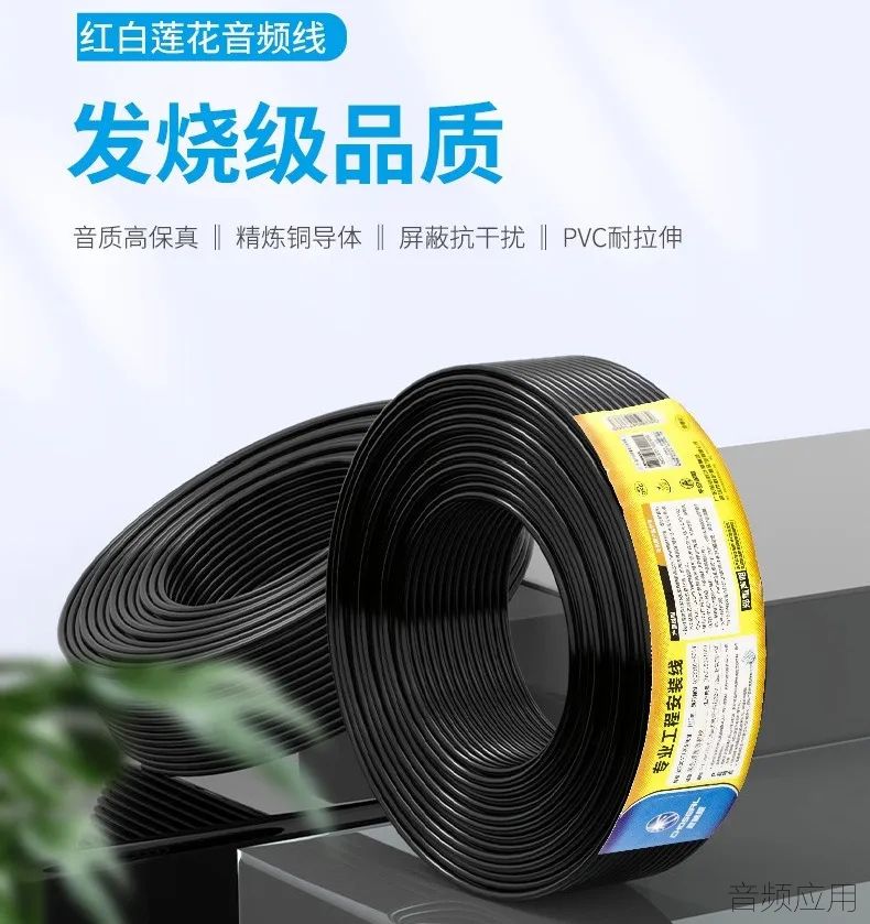

定义
音频线,一般是Line In和Line Out上用的线,它通过的是小电流小功率的信号,而且阻抗高,容易受干扰,所以一般都是屏蔽线,但线一般比较细。
音箱线也叫喇叭线,在行业内也会被称为“金银线”。它是功放末级连接音箱用的线,直接通过功率信号。而且由于电流大,通常线很粗,对于这种线材,关键是要降低其电阻,所以往往没有屏蔽层。
(线的粗细都是指线芯:精炼铜、镀锡铜、镀银铜或铜银合金线。)
型号规格
音频线的型号规格是比较多的,按芯线数量分,有单芯、双芯及多芯线;按线径粗细分有0.1、0.15、0.3平方毫米等多种规格;按屏蔽层疏密,有96网、112网、128网等,按屏蔽层编织方式有网型及绕包型 ......

结构
音频线可以分为音频电信号缆和音频光信号缆。市面上常用的是音频电信号缆,音频线一般有接头,如卡侬头、莲花头、香蕉头等。

音频线可用于手机、CD机、MP3的音乐输出信号的设备连接到功放之间的连接线。

如何选配优质线材
音频线搞清所需线材接头的规格型号,如果看到的铜芯线发着独特的亮光,同时有意弯折,感到柔软服帖的即是好的,反之颜色暗淡、弯折有弹性就不是好货。
至于线径粗细一看,做个比较就知道了。还有屏蔽层,那些采用铝箔或精炼铜、编织密度高的就是好的。
