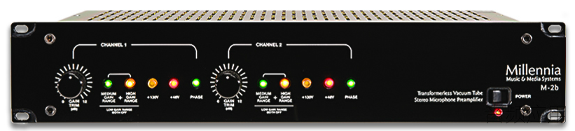

M-2B 双通道真空电子管麦克风前置放大器. t. l7 F4 D8 y
* V5 f1 n- U: _( _1 K4 C
突出特点:
( k) U* B5 }4 V" D* n. V4 b0 w) ?. q2 F# _) b7 k# m
世界上最精良的电子管麦克风前置放大器8 @- d7 ]# W  f/ ?! m  I5 h3 f$ {5 J3 y
  v* M9 L" N9 j+ o, g) z% s
: I& R+ ~$ B2 Y% U* u  u( Q2 k6 L
  C) m' Z6 c- F$ |6 S8 F" K6 B优良的声音品质,适用于各种声线,动听的听觉感受
  x( [+ L8 x& O1 W! A9 Y' G高速无变压器传输,纯净A级,350V三极真空管设计0 O! h* `  y" C4 O6 s+ m9 d9 s' W
微分拓扑:无需“pads”衰减器
  q9 M; x; \. l很容易体现动态水平,生动逼真的环境营造& X1 q1 q( u. L$ g( f. z- O( j6 ^. Z
>35dBu的输出动态余量1 w" g8 M6 R& Z9 F" B  Y
高精度增益控制
1 {! h  O& X5 {- n$ v高精度电位器,适用最好的电子元件8 ?9 z7 v0 r$ U2 R( h7 e1 {
为严谨的专业应用制造+ q: K  m2 n; j# Z" A% T- A
适用佼佼者音频连接器,电子管座及继电器% e' b% p  s4 ]0 W7 s
3/8"厚度的铝制面板
& a+ G$ |0 i! k& o5 P5 w' C耐用的,经过阳极化抛光的光滑镜面! p. _( J* {, n6 P' o$ {  E
美国军用标准的16规格的冷轧钢板底盘! X" R3 V* J3 l5 }
超纯净的环形线圈供电:内置备用底座7 W3 a' l) v$ L# ^+ |
纯手工铝制旋钮
1 T! Q* M% @" f可亮IT&T按钮% Z3 B! r# W+ C+ g. y8 P% O
可选全音乐性老式真空管
* G* V# l0 f' w6 E& E5 aMogami Neglex OFC音频线路* f5 z1 v' ~) I3 ^: n+ I) a+ M" x) ^
银铁氟龙电力线路: {/ I) S& Z! \: f9 ]& X
BK (DPA) + 130V麦克风输入
- ]  n% L+ {# Y* j2 Q$ r动圈及铝带式麦克风的DC输入 优良的声音品质,适用于各种声线,动听的听觉感受+ t& P7 J9 [1 B4 k2 Z0 F7 J
高速无变压器传输,纯净A级,350V三极真空管设计/ N" J" s1 C4 E. i- j) A
微分拓扑:无需“pads”衰减器
& g% T5 c8 A( r! c很容易体现动态水平,生动逼真的环境营造
5 e4 Y1 A" F) @9 G/ J) P>35dBu的输出动态余量4 J2 p* l# a0 a  x
高精度增益控制
/ K; y: |5 w" {5 O, H# T高精度电位器,适用最好的电子元件9 u3 r4 G% n% P- I  ^" S
为严谨的专业应用制造' I1 B  n7 j& [3 h7 {
适用佼佼者音频连接器,电子管座及继电器' q( I* d$ f* Q- ~
3/8"厚度的铝制面板
8 U2 ]+ R0 }' K3 C耐用的,经过阳极化抛光的光滑镜面2 [& L$ q* c! ]+ J( U
美国军用标准的16规格的冷轧钢板底盘; L# B: a1 j3 K5 |) v) K# |* X( N
超纯净的环形线圈供电:内置备用底座' Z- J1 @. f/ p3 m. s) E
纯手工铝制旋钮& Q& a& r0 p; Z" e
可亮IT&T按钮
+ N1 G1 M3 U: |( \5 d可选全音乐性老式真空管
1 W' o9 T2 A) k8 C4 q) w$ rMogami Neglex OFC音频线路
4 C1 i% w$ @8 M# K" ?- ~4 G, y0 q% `银铁氟龙电力线路
$ A+ m8 n2 J, VBK (DPA) + 130V麦克风输入; m4 v3 U! p1 z+ l3 N9 k( A) J& V1 g
动圈及铝带式麦克风的DC输入 优良的声音品质,适用于各种声线,动听的听觉感受1 ~  r# C( J8 y2 v+ U
高速无变压器传输,纯净A级,350V三极真空管设计0 z% E. R; ~. D; E% `
微分拓扑:无需“pads”衰减器& n8 _% U1 P5 h2 a  a! I4 W
很容易体现动态水平,生动逼真的环境营造, j$ ]# n* `; x
>35dBu的输出动态余量
1 \$ R6 ~% x$ K5 h  D1 V' F6 F/ z1 g高精度增益控制' n& p  m9 O4 U- y: g& ?/ Q. M7 o
高精度电位器,适用最好的电子元件
  B0 {: V6 [* [" `* K% T4 H/ `为严谨的专业应用制造
; O  M: s; l. b6 m7 P9 P& s适用佼佼者音频连接器,电子管座及继电器
( g+ l  u. D, `- K" A9 Y优良的声音品质,适用于各种声线,动听的听觉感受
4 E) T4 K( z2 {. N) l 0 q" N% ^- @2 \5 y( V
7 `. n% ?' H( C; G
高速无变压器传输,纯净A级,350V三极真空管设计5 f' `3 ^( V1 Z- ]2 [$ y
* ~/ |2 d5 e0 \! v
9 d. F) d8 G( K% o; q: H
微分拓扑:无需“pads”衰减器7 j2 D- J7 C- c6 W1 O9 z
  E7 F, n( c/ w2 _8 |
/ F! N1 ~/ H- G& k很容易体现动态水平,生动逼真的环境营造1 @8 n% C- f, M; j
7 m* W. ^. d: W  P* O& u
9 Y$ Z+ G& l# I' x7 T
>35dBu的输出动态余量  Q) j5 w5 p2 |5 `
  r( ^* l3 ]8 Y" o, f: F  q" L) s$ z4 d9 Q, n1 T" z9 a
高精度增益控制
$ v( t- k  r5 g" ? # R9 n6 e8 c2 m' u# g0 b: y2 y
0 d6 e& Z% Z9 I" w( S) K( {$ E高精度电位器,适用最好的电子元件
5 k2 U6 z/ m2 T1 ~7 \& B" d5 u , i4 R- C- [! k# |  c# s! q
$ J6 S5 r* s0 g& B+ q  p) U( e
为严谨的专业应用制造
  }' c5 y% n9 n, r ) `/ ^$ @/ o* z
$ w& w  {4 u5 ~. W适用佼佼者音频连接器,电子管座及继电器
( r7 X* q0 p; d, x8 u
( H+ `3 \% U/ c4 J' P. \
) E3 r" ^, q) [7 f3/8"厚度的铝制面板
. R  C  q* d8 ^9 c # q* E* V- Z6 \  q
" v% r5 W1 U6 ?1 \: f( c; ^! Y1 E耐用的,经过阳极化抛光的光滑镜面( A# v9 v7 W& c
% I& ]  f" ]: ~9 r  P/ |3 W
4 ]% L) M- r/ }9 U美国军用标准的16规格的冷轧钢板底盘" g/ z. l4 g2 F/ I: M
1 [& J8 T) c' m: z! d6 h. L( `* X. @* M% j0 z: X- d# e
超纯净的环形线圈供电:内置备用底座
/ j  U2 G5 ]# E: V4 D4 J
6 p9 k& a- Z) ], E% {  T+ ?5 g
  V; Y  k* D8 x8 g. R: j/ l纯手工铝制旋钮
4 X2 f, \( D$ N) y- B
, Q& I, Y3 m! l3 D6 M
8 G$ }1 I/ w7 V; }* k# J8 k可亮IT&T按钮7 E4 [- ~) N3 d. S
2 O) n- h0 H$ l  q) O
  L# p( N0 G3 I& Y
可选全音乐性老式真空管) H) b8 S( f, Q$ h- q# X+ I
% B! l6 {7 D$ b& V9 v
4 W2 o) y' I5 K$ B( S/ u# A+ ?/ `! p
$ W# j; B7 i6 [$ C  ^
3 K# R2 q  f- }2 D& m5 y5 p  x0 j/ J, k- J4 |- k/ |  f% z" n) J
银铁氟龙电力线路& z& e8 X- N  `/ z
( n' L( f0 I8 R% ?7 |3 x
! w' a0 F6 e- r8 y' u; ~( ^BK (DPA) + 130V麦克风输入
( F: V4 I5 K* p3 \; a' y0 c) X0 h
/ ?1 B) E3 {* f8 j$ z
% U) l) |3 }# s: H+ y动圈及铝带式麦克风的DC输入( }, F) P  g0 g/ q' g
7 _3 _$ g* B4 P. v
  W# m4 l- a1 h; }1 E% K; L& I( |) `/ b# E+ m# Y$ o* D
详细特征:7 _( ~' O$ g4 ?. [7 ?) j$ [
) i( Y+ A: v; c! L: Z
0 L" y8 L' c# n
+ M3 s; Q1 S5 }7 }5 P技术指标:( n5 J- a# }3 a  o- l2 N# P8 k6 O- T: E
0 K' C3 G1 R, D! g( K  J# l' @较小增益:14 dB
, J4 b  o+ _% a  m$ ]* P: o# U) a. x7 h* O" ^5 ^
. j' e8 ?1 v5 a. x* t' {) a$ X8 O  I
最大增益:50 dB
4 a% L6 E! X, h: g
9 f) D5 j& X; b: u  L$ ]2 @" S: ^9 k0 o* |' v
频率响应(+0 / -3 dB):4 Hz 至 130 kHz
, ^. `! h+ Z/ q/ s( n2 I; |/ O: w9 S# o
. {4 x4 r( |5 l) k噪音:50 dB 增益, 10 Hz - 30 kHz, 150 ohm 源:-116 dB EIN9 G9 H' F3 H# g  i7 u. }$ V) Q8 Q
4 N! ^2 D; b) `. Z" V0 f
# ^  F3 \5 j% N) i6 R! b; h总谐波失真+噪音:30 dB 增益, 10 Hz - 20 kHz 带宽, 0 dBu 输出:< .02%' z3 i% D$ ^/ G( ?3 ]8 E
4 j; Z, R6 P1 N
, z( e$ Z7 v/ ]  f$ Y/ r& J互调失真 (50 Hz & 7 kHz) 35 dB 增益, +27 dBu 输出:< .0009%" Q, L" q" B. s" t. h( Z
1 m9 R& q3 X2 N
) j& k! K, S" G$ j7 G$ ^相位响应(35 dB 增益, 20 Hz - 20 kHz, +26 dBu 输出):< 10 偏差度) }$ e9 M+ Q2 z! W9 U
, ^+ x; P# R( T% p) }1 c4 c
) ~, b1 E! N3 f相位响应, 立体声偏差 35 dB 增益, 20 Hz - 40 kHz, +27 dBu 输出:< 1 度
& V) R, e0 i$ C3 q8 ]4 |7 s+ e: j& V! W% {1 h' v# F' o9 V
$ I; b0 y% r& Q; C0 q6 |8 `  S0 X" q: A/ a6 n
共态抑制比 30 dB 增益, 1 kHz, 100 mV C.M.:> 60 dB. _# n- H* O0 \- J
% I! |3 n; \: |, Q2 ^( k  t% _. K
/ \+ _+ @1 z( n# ^7 O转换速率(35 dB 增益, +27 dBu 输出):> 20 V/毫秒% l* H# H* F9 m- i4 Y
" D( l6 M0 e# b
  l0 y" s0 ~+ }: u2 T- X$ Y" \最大输入电平 20 Hz - 40 kHz, 14 dB 增益:+20 dBu (无衰减)3 b, v; J1 B8 X" _6 k* Y
( ~! k, F8 B, v( t8 V
) D& w- u$ K8 a* P7 Y* j; k. y
最大输出电平 20 Hz - 40 kHz, 负载下10 千欧姆/分:> +35 dBu( p; m' S/ X) Z# y1 y
5 R& N- P% U' h. o
) p  ?1 b0 N  b3 S内置通道对讲 30 dB 增益, 1 kHz, 0 dBu 所有输出:< 70 dB/ i3 h% a) \' b% l
( @. C; h/ |1 Z; `% \5 P
( c5 q2 U2 s, D. V4 ~3 d
幻想输入阻抗:3.800 ohms
- k' h; |1 q9 I3 P' t( U, V3 N* O. ~; N0 r: g
1 C% f' e" B7 P6 q( K3 V, T% b0 W输出阻抗:120 ohms) x4 p& _" s/ L7 e: p0 u, f9 S
" |% b7 N: Y: `6 b0 w& M
; a7 W4 ~( }# ?8 X& zDPA (B&K) 麦克风供电:+130 V dc 最大, (无幻想电源)
5 P. g' p) W- y- t1 @
2 w. ?% x7 c- g3 T0 ~( C0 b3 H2 A7 \" {2 m% ?
幻想供电:+48 V dc, +/- 2 V dc
# [9 k/ W7 J1 ?5 K# N, j, s' n" O+ u* r
! j0 }5 k& S" W/ E: v- I! O
能量功耗:50 watts 最大
' F7 p0 s0 O, w6 T9 K7 v# y4 b/ z7 S3 J
; c" x4 t0 U5 @4 _! @( M$ l
电源需求:可选: 100-120, 200-240 V ac, 50/60 Hz& Y) H( L& f5 Z" g
, m0 X' R1 w7 {) I# p% Y7 V* w1 l0 o% t) b# H- ^/ v2 \
体积:19” 宽 x 3.5” 高 x 12” 重量, 26 磅.
