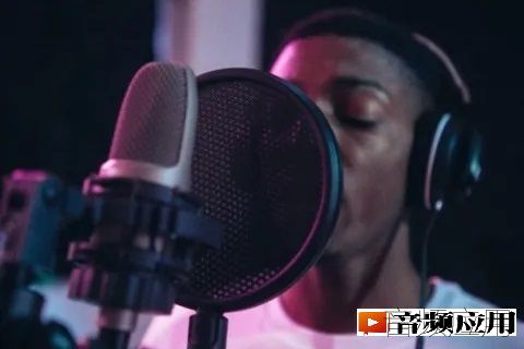

03
使用Pop Filter 防喷咪罩
录任何人声时,都必须要使用Pop Filter 防喷咪罩。由于录音用的咪高峰,特别是Condenser Microphone,是非常敏感的,能够收录到任何细微之声音。使用Pop Filter,除了卫生和对咪音峰保养原因外,还能够有效减少发音时所发出如「B」、「P」、「F」音等之风声。有些Pop Filter的构造是一块布质的膜,有些则是一块有洞的铁幕。两者都能做到同样的效果。
