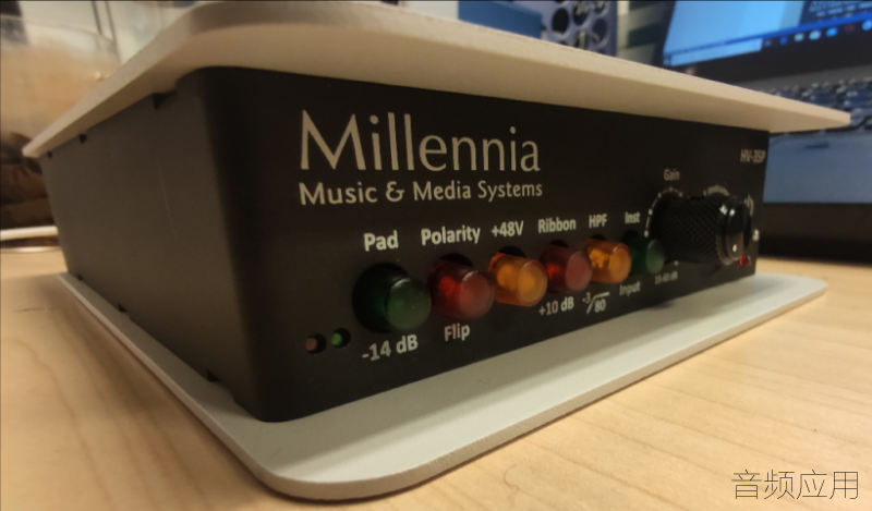

我们先看下正面:
/ F) k. k$ [/ ~  V  V5 V2 j 5025_1594981142_thumb.png   e% f$ b0 }# C9 U
: A% @: G, @# p2 \
前面板的控制按钮功能简单易理解,话放自带一个增益控制旋钮(增益范围15-60dB),输入选择按钮可以切换乐器的3.5寸输入接口(连接乐器的高阻抗输入3.5寸TRS接口也在前面板),一个二阶的高通滤波器(从80Hz开始每倍频程衰减6dB),铝带话筒模式(铝带话筒键会使幻象电源键无效并直流耦合振膜,同时会额外增加10dB的增益,带铝带话放功能的便携式设备比较少见)。48V幻象供电按钮,信号极性反转按钮,以及一个14dB的信号衰减按钮。在设备正面的最左侧下方,有两个LED显示灯,绿色指示有输入信号源(大于-42dBu时),红色显示信号失真(大于22dBu时)。设备的开关在前面板的右侧,是一个简单的拨动开关,非常复古。

外壳的工业设计非常优秀,通体采用铝合金打造,轻量化设计便于携带,还贴心的将上下面板延长,这样既能保护按键旋钮也能起到防止误操作的可能。
