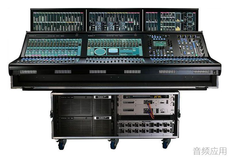

Solid State Logic System T 产品简介
System T是Solid State Logic公司推出的新一代广电音频制作系统,通过数十年深入对广电行业的研究,结合客户反馈与真正的创新技术、概念设计结合在一起,为广电音频市场带来了重大革新。
完全网络化的生产环境通过从源头开始实现,System T为广电音频系统提供了全新的工作模式,利用AoIP网络控制多个接口,处理器内核和I/O设备有机结合,以创建传统系统所无法实现的配置。
系统元素
System T包含三个主要元素
1、基于Dante AoIP的路由和I/O系统,它将Solid State Logic自己的 Network I/O 音频接口与上千种启用Dante的第三方产品相结合,可实现真正的成本节省,几乎无限的可扩展性、互操作性和可发现性。
2、基于Tempest 的DSP引擎,提供了当今强大的功能、广泛的音频处理平台。
3、高集成控制界面技术,将各种控制台与远程硬件、软件和触摸屏技术结合在一起。
路由和I/O
借助System T Dante AoIP网络技术的生态系统(具有完整的AES67和SMPTE2110-30功能),实现全面代替传统TDM路由的作用,该生态系统提供了广泛的运营和商业利益。Dante是获得行业广泛认可的IP音频网络技术,它使用标准IT基础结构进行音频传输、路由、设备和控制。Dante具有高容量特点,令人难以置信的通用性和完全可扩展性。单个千兆网络连接可以在48kHz上传输512个音频通道,或在96kHz时传输256个通道。在1GB连接双向提供512个音频通道,单个24端口千兆交换机能够以很小的成本,等效路由到12288 x 12288 TDM矩阵。扩展Dante AoIP路由系统时,由于基于网络音频的特性,使得扩展不受平方律增长的限制,无需更换核心硬件即可部署其他交换机和容量。
Dante提供可互操作的系统设计,超过350个获得许可的开发合作伙伴,提供1000多种设备,使您可以选择和组合来自不同制造商的设备,这些Dante设备均具有支持完整AES67和SMPTE 2110-30音频传输的能力。
System T基于对Dante高级API的支持,使得控制台和控制界面内部可提供对Dante网络的完全路由控制。路由控制可以通过不限数量的设备或网络终端来实现。Dante利用完整的即插即用的设备功能,使设备可以在网络中任意移动并以完整的设置重新连接。同时,Dante采用的冗余方案在许多IT应用程序中广泛使用并经过验证,可提供广播基础结构所需的安全性。
Solid State Logic Network I/O接口为Dante网络带来了著名的Solid State Logic音频性能。它们既可以用作独立解决方案,也可以与System T一起使用,以完成功能强大的系统架构。目前Solid State Logic提供多大13种不同的Network设备,可在需要时提供Mic/Line,MADI,AES和SDI加解嵌功能。System T控制接口和Solid State Logic Network I/O控制软件可跨网络远程控制Solid State Logic Mic/Line I/O接口。
处理引擎
Tempest引擎使用阵列式工业PC硬件在受控的操作环境中部署Solid State Logic的专利最佳核心处理(OCP)软件。在4RU机箱中,有两种可选引擎:T80(提供800路径容量)和 T25(提供256路径容量)。Temopest引擎可以实时动态分配路径和DSP处理方式而不中断音频,在任何时刻无需因调整调音台DSP分配而中断当前工作。每个引擎具有3072Ch I/O,System T可以处理任何大规模的生产工作。Tempest可以作为镜像冗余部署,如果需要每个引擎可以放置在单独的区域中。多达6个网络I/O HC Bridge卡可实现近乎即时的音频切换,而每张卡均可提供512Ch I/O。
全网络控制接口
Solid State Logic具有传承近40年的经典音频控制台设计,如今许多首次出现在Solid State Logic调音台上的硬件和软件控制界面范例已作为整个行业的标准配置。System T吸收了Solid State Logic的DNA设计,并创建了一组新的适用于广电系统的控制界面,这些界面在完全联网的环境中将硬件面板与大型平板电脑多点触摸屏结合在一起。
紧凑型S300控制台和模块化S500控制台可以组合在一个系统中,并且可以与Tempest Control Rack(TCR)以及运行T-SOLSA应用程序的远程计算机组合在一起,并结合可选的触摸屏和远程硬件面板共同合署工作。多达三个控制接口可以同时共享一个处理器引擎,从而简化大型节目的制作流程。例如:其中一个台面用于音乐混音,第二个题台面用于播出混音。System T系统可以将多个引擎连接到单个VLAN,并且可以在引擎之间移动接口。各种远程控制功能方法可实现真正的设施范围内的控制基础结构设计。
48
13
48
