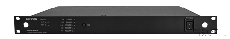

UA845UWB  天线分配器

功能特点:
可用频率范围:
亚洲:470-960 MHz;
澳大利亚:1785-1805 MHz;
日本:1240-1260 MHz
共有5个频率范围可选
天线A和B输入过载LED指示灯
五组射频信号输出
前置式天线安装件,架置式安装件,内部电源供应
4个用于接收机的直流馈电端(15VDC,最大2.5A)
用于天线偏置的直流输出端(12V,最大150mA)x 2
技术参数:
频率范围:
Band 1:174到216MHz
Band 2:470到960MHz
Band 3:1240到1260MHz
Band 4:1492到1525MHz
Band 5:1785到1805MHz
三阶过载交截点 (OIP3):24 dBm, 典型
直流输出:15 V DC, 4 接头
输出电流(所有 DC 输出总值):2.5 A, 最大值
阻抗:50  Ω
UA845UWB 是一款更强大的天线分配系统,它拥有更宽的频率范围,并且可以通过将一对天线提供至5台接收机共享射频信号的方式,扩展无线话筒系统。

 楼主| 发表于 2020-7-17 21:25:47 | 显示全部楼层
01
丰富的面板
UA845UWB 拥有更强大射频滤波功能,可提供更多、更宽的频段可供选择,应对不同地区的使用要求,依然能满足应用。
UA845UWB面板拥有直观的射频过载指示,在面板上即可看到射频工作状态,为安装、调试提供方面的监控功能
02
