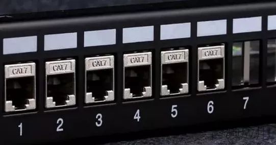

1、RJ-45接口
这种接口就是我们现在最常见的网络设备接口,俗称"水晶头",专业术语为RJ-45连接器,属于双绞线以太网接口类型。RJ-45插头只能沿固定方向插入,设有一个塑料弹片与RJ-45插槽卡住以防止脱落。
这种接口在10Base-T以太网、100Base-TX以太网、1000Base-TX以太网中都可以使用,传输介质都是双绞线,不过根据带宽的不同对介质也有不同的要求,特别是1000Base-TX千兆以太网连接时,至少要使用超五类线,要保证稳定高速的话还要使用6类线。

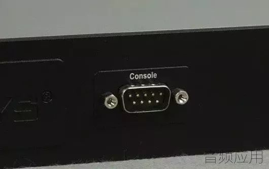

5、Console接口
这个接口我们知道,它是用来配置交换机的,所以只有网管型交换机才有。而且还要注意,并不是所有网管型交换机都有,那是因为交换机的配置方法有多种,如通过Telnet命令行方式、Web方式、TFTP方式等。
但要注意的是,用于交换机配置的Console端口并不是所有交换机都一样,有的采用与Cisco路由器一样的RJ-45类型Console接口,如图所示:
而有的则采用串口作为Console接口,如图所示:
从图中可以看出,两台交换机的Console端口不一样,上图中是一个“母”头9孔“D”形接口,而下图是一个“公”头9针“D”型接口,它们俗称为“DB-9”接口,但都是用进行交换机配置的。
