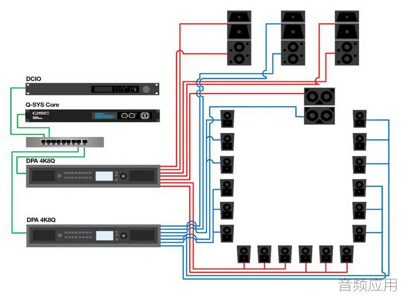

至此应该可以轻易的看出如何使用DPA-Q 8通道功放配合Q-SYS系统来组成更高效、更灵活的传统7.1系统。
QSC数字化电影I/O(DCIO)拥有所有标准电影处理器的接口,同时也是Q-SYS生态系统的主要连接界面。不同于只处理电影信号的电影处理器,Q-SYS提供了多样化的电影信号处理和传输选项,并集成了复杂的控制系统,从而可以对客户进行定制化的界面设计以及使用代码来设置各种强大的自动化功能。你可以看到这些强大的功能为供电、系统监控和操作提供了更多的可能性。
DPA系列的优势
驱动一套标准的7.1扬声器仅使用一对功放,而其尺寸只占机架中4 RU的位置。大多数情况下,这套声音处理系统可以装进放映机底座的机架中,这样就节省了再多配一个机架的成本。
在全部扬声器都使用同一款功放来驱动的情况下,还能保证这个功放的输出能够满足所有扬声器的需求。这让采购功放和备用机的情况变得简单的多,DPA 4k8Q就是这样一款机器。
让成本保持可控,一对DPA 4K8Q拥有16通道,它们的价格与一台DCA系列功率一样,价格也差不多,但DCA却只有12通道。
在建筑中的任何位置都可以对系统进行控制,在使用Q-SYS系统时无需额外配备系统控制室就可以随时随地对音频系统进行控制和监控。用户自定义的界面化控制面板可以安装在iOS设备上通过Wifi进行连接或使用QSC触屏控制器及电脑通过以太网进行连接,不仅如此还可以组建冗余系统来保证演出的顺利进行。搭配特定的功放和扬声器设定,可以调试出“旁路”模式来让你在任何一台DPA 4K8Q功放出现故障时都不影响播放。Q-SYS对冗余网络和带冗余功能处理器的支持使得系统运作更有保障。
Q-SYS是电影行业中最强大的处理和控制平台,同时DPA-Q系列处理器也是目前市场上最灵活和强大的电影处理器。现在是时候来咨询一下,Q-SYS能为您做些什么。您的需求Q-SYS都能满足!
