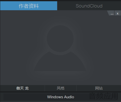

1、点击启动界面中作者信息栏下方的“Windows Audio”选项;
图一:作者信息栏

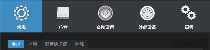

2、使用快捷键组合“ctrl+,”
在选项窗口中,点击“常规”,可以看到,常规窗口共由四部分组成,分别是常规、外观、键盘快捷键、网络。在网络模块,我们可以选择是否允许远程控制应用发现此DAW,下面小编将详细介绍其他三大模块。
图二:常规工具栏

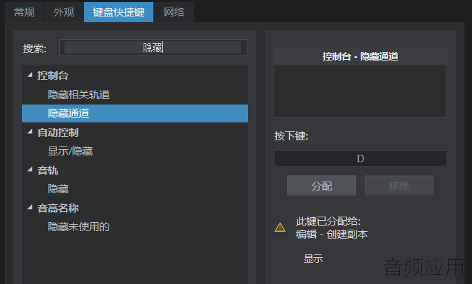

三、键盘快捷键
在键盘快捷键部分,我们可以对软件的常用功能设置快捷键,简化操作流程。具体操作为:
1、在左侧搜索框中搜索需要创建快捷键的功能名称,若该功能已有快捷键方式,将在右侧进行显示;
图五:快捷键显示
2、将键盘切换为英文模式;
3、点击右侧“按下键”下方的输入框;
4、点击键盘按钮,在下方空白处,可以查看按键的分配情况。若按键已被分配,我们可以选择更换按键,或是点击移除按键,然后重新分配。
图六:键盘快捷键
