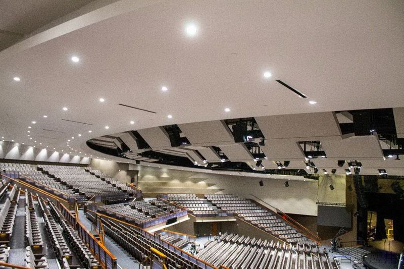

Gateway Church是美国最大的教堂之一,平均每周超过30,000名礼拜者在9个园区(达拉斯-沃思堡地区的8个园区以及怀俄明州的园区)参加每周29个的礼拜。为了跟上最新的音频技术,并吸引礼拜者来到Gateway在Southlake的园区,该园区拥有4,000个座位的礼堂最近进行了升级,通过51只新型Meyer Sound LEO®系列扬声器,配置成新型单一声道混合系统。
像许多其他当代教堂一样,Gateway Church在Southlake的礼堂的设计采用宽阔的扇形座椅环绕舞台。虽然这样会增强亲切感,但通常会使音频系统的设计更有挑战性,尤其是很难在确保整个空间的高清晰度的同时保持立体声声像。因此,现有的Meyer Sound MILO线阵列系统被设计为LCR独立声道配置。
Gateway Church得资深现场制作音频工程师Brandon Conn说:“这次我们想看看我们是否可以利用最新技术为大多数礼拜者展示立体声效果的同时仍保持声音出色的清晰度,并且不会分散任何人的注意力。我们已经将部分园区升级为LEOPARD®线阵列,因此我们有信心LEO家族的清晰度和可控性将帮助我们实现这一目标。”
新系统是由Gateway Church音响师,Meyer Sound系统优化主管Bob McCarthy和系统集成商Pro Sound&Video共同设计的。在公司首席执行官Rod Sintow的指导下,Pro Sound&Video公司的Shaun Philips在TJ Volts的协助下监督现场安装。
最终的解决方案是部署三个挂架,每个挂架吊挂五个LEOPARD线阵列扬声器,旨在覆盖前十排座椅,所有传输到扬声器的都是单声道信号。包含了大部分座位的主中央部分由左右阵列立体声覆盖,每个阵列由五个LYON-M主扬声器和六个LYON-W宽覆盖线阵列扬声器组成。
“我们的想法是在不影响性能或清晰度的情况下尝试创建一个效果良好的立体声声像。” McCarthy评论说。“在前面,左右声道分开太宽了,会让观众感到远离舞台。因此,在那里,增加的单声道拉近了与观众与舞台的距离,然后从第11排开始,它将与立体声无缝连接。”
为了确保在主阵列领域中前后一致的频率响应,McCarthy在调试过程中使用了Meyer Sound的新型低中频控制技术(LMBC)。Conn回忆说:“当Bob McCarthy插入这些滤波器时,改进令人印象深刻。当他打开或者关闭它时,很容易听到区别。”
这次音响改造还包括新的低频单元,双梯度心形阵列取代了以前的地面堆叠系统,每个阵列有5只1100-LFC超低音箱,用于整个礼堂的均匀分散。舞台下放置的四个新的 1100-LFC 元件可增强前部的效果。8 个UPQ-1P 扬声器取代了之前的舞台侧补声音箱,5 个 GALAXY 816 网络平台优化和驱动了声音信号。现有的延迟系统,包括41个 UPQ-1P、UPQ-2P 和UPJunior扬声器,经过测试,发现它们性能依然完美,并将它们留在系统中继续使用。
根据Brandon Conn的说法,声音在整个过程中始终都非常出色,但是细微的差异使礼拜者可以选择自己喜欢的体验。他说:“音乐上偏爱立体音响效果的人会更多地坐在中间,而那些希望从舞台上直接获得更多活力的人会聚集在前方。那些想要稍微安静些的人会到后面,但音乐或语音清晰度不会受到影响。”
