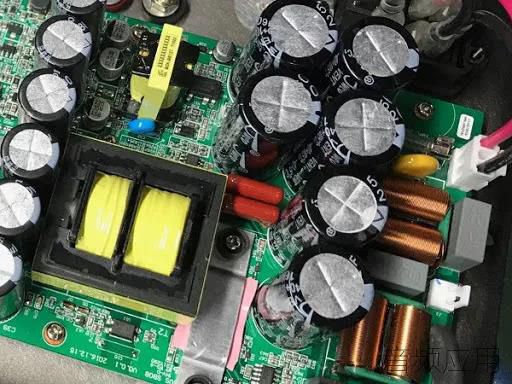

SVS 3000系列的单元是采用了进一步的优化,让13英寸单元能实现接近于旗舰16英寸单元的长冲程范围,就拿这个SB-3000来说,它的持续功率输出已经达到了800W,在峰值输出上更是支持到了2500W。对于新单元的升级,功放不跟上是完全不可能的,SB-3000的功放同样是来自SVS全新开发的Sledge STA D类放大器平台,SB-3000的功放型号为Sledge STA-800D2,采用的是分离式MOSFET场效应管输出,以求达到电流最大化输出,这样一来,就算是全新的13英寸单元冲程更长了,也不必担心功放会出现控制不住的情况。在单元的其它构造上,为了能够实现长冲程和高电流承受,SB-3000的单元采用两个大尺寸铁氧体去获得更强的磁力,同时有效控制超低音的重量以及同样十分关键的散热问题。在单元盆架上,SVS更是下了不少成本,许多还在用铁盆架的中端产品,SVS已经用上了铝盆架,更轻、更高强度、更好的散热性能。在功放板输出到单元的导线中,也是至关重要的地方,SVS相当看重,采用四根24芯镀银耐高温导线来进行连接,有效降低传输所产生的不良阻抗。

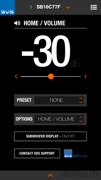

更强的功放,升级的单元,SB-3000比以往的升级可真是不少,不过最为关键的并不是硬件上面的提升,而是软件上的,与旗舰型号一样,SB-3000同样支持SVS全新的智能APP进行低音管理。除了适配的遥控器之外,笔者更想仔细介绍的,是SVS的App控制。这个SVS App,让笔者仅需打开超低音电源开关后,其它所有工作都可以完全交给手机来完成,再不需要每次调节完后,都要来回奔走于箱体控制面板与听音位之间了。SB-3000拥有高精度的50Mhz Analog Devices Audio DSP,具有双精度56bit滤波器,低频管理十分先进。SVSApp里面,可以直接控制SB-3000的音量;分频点位置以及分频点的开关(30-200Hz分频),还有衰减斜率控制,支持6/12/18/24dB的斜率选择;令人兴奋的是,SB-3000带有低频切除,也就是App里面的房间增益模式,支持25/31/40Hz三个低频切除点,提供6/12dB的斜率滚降选择,这可是高级超低音拥有的利器,当你的实际环境并不需要太多极低频(甚至严重影响邻居)或者房间完全消耗不完极低频的时候,拥有低频切除实在是太妙了,选择适当的切除点与斜率,让低频得到平衡的同时,其实也能进一步释放放大器对其他频率的驱动能力,让整体的力度、冲击感更加好;支持相位0°-180°选择,并且步进单位为1°;支持正反相调换,在与不同的主扬声器融合曲线时,会非常好用;提供三段式PEQ选择,让用家配合其他仪器来拾取校正,还有一些便捷贴心设置,例如预设模式和显示器亮度、关闭时间等等,总的来说,拥有这样的一个App,如此便捷管理,而且低频管理水平还特别高,这次SVS真的制造了出令人拍手大赞的好产品!
打开界面后,上方便自动连接SB16 Ultra了,可以看到最主要的音量调节控制(-60~0dB),还有一些预设功能可以选择、可关掉机身显示器(更利于前方摆放的人观影)
